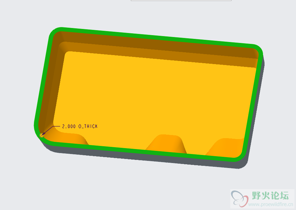

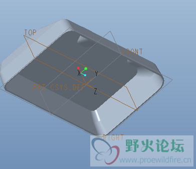

能帮忙改下,能够抽壳1.0,发下prt学习下,谢谢

见图片,有个角位偏移半径不够,切掉补个面就可以了,这个容易,不上传PRT了,你自己切一下补一下就好了

发表于 2019-11-9 09:47 | 显示全部楼层
抽壳放到圆角后面抽   侧面 圆角1改到2

已经解决问题了,多谢大神,请教下你是怎么分析出来是那个角有问题的?

在 分析-检查分析-偏移分析 这个里面可以分析出来
