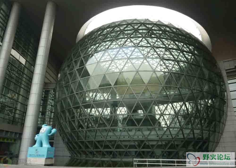

有个产品是球形的,直径很大,约有5米(工程项目),需要把球形拆分成很多个等边三角形,三角形数量越多越接近球体造型。(最终三角形边长最好能控制在300mm左右)。最好能用关系式去控制尺寸,方便调整尺寸。
类似参考的图片
分割的三角形只能一种尺寸规格(图片中的玻璃 三角形边长不一致的,仅供参考)

早上看到了,不符合我的要求  不同经纬度四边形的边长不一样长  我需要不同位置 边长一样的  不过还是谢谢你

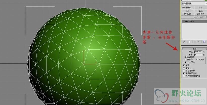

参考足球的画法

足球分的面不够多  我们直径很大  需要分的很细
