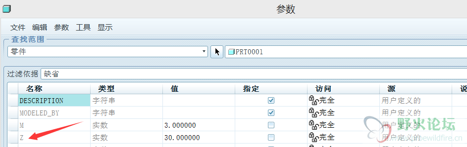

PROE中我这个从方程曲线,为什么公式中带有Z参数就出错?

最下边Z=0是什么鬼?除数是0?

把z改其他字母,冲突了
