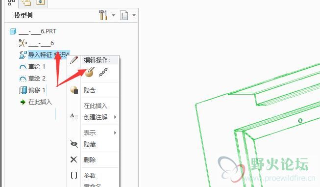

查看完整内容
这个简单的破面 用IDD修复 ,导入特征那右键-编辑,点十字箱进IDD 点修复 确认-确认 退出来选中导入特征 再点实体化

发表于 2019-11-6 17:47 | 显示全部楼层

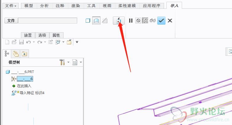

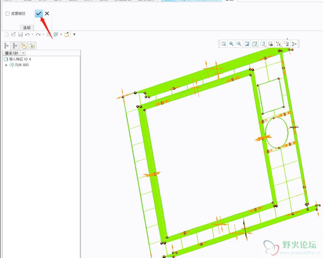

1. 检查看你的原图,绿色的线表示是有缝隙的地方。图1

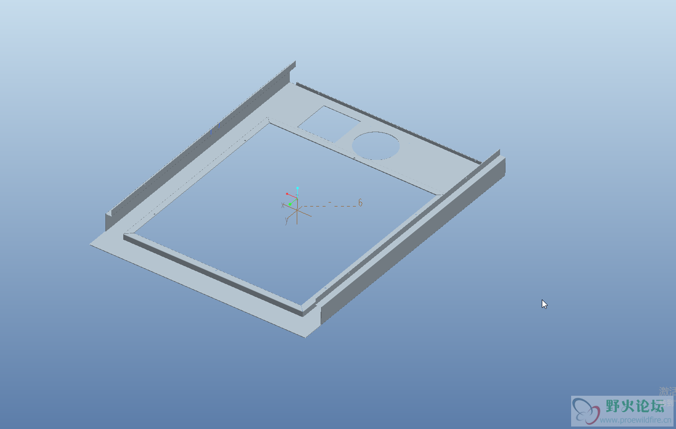

2. 这是修补后的。图2

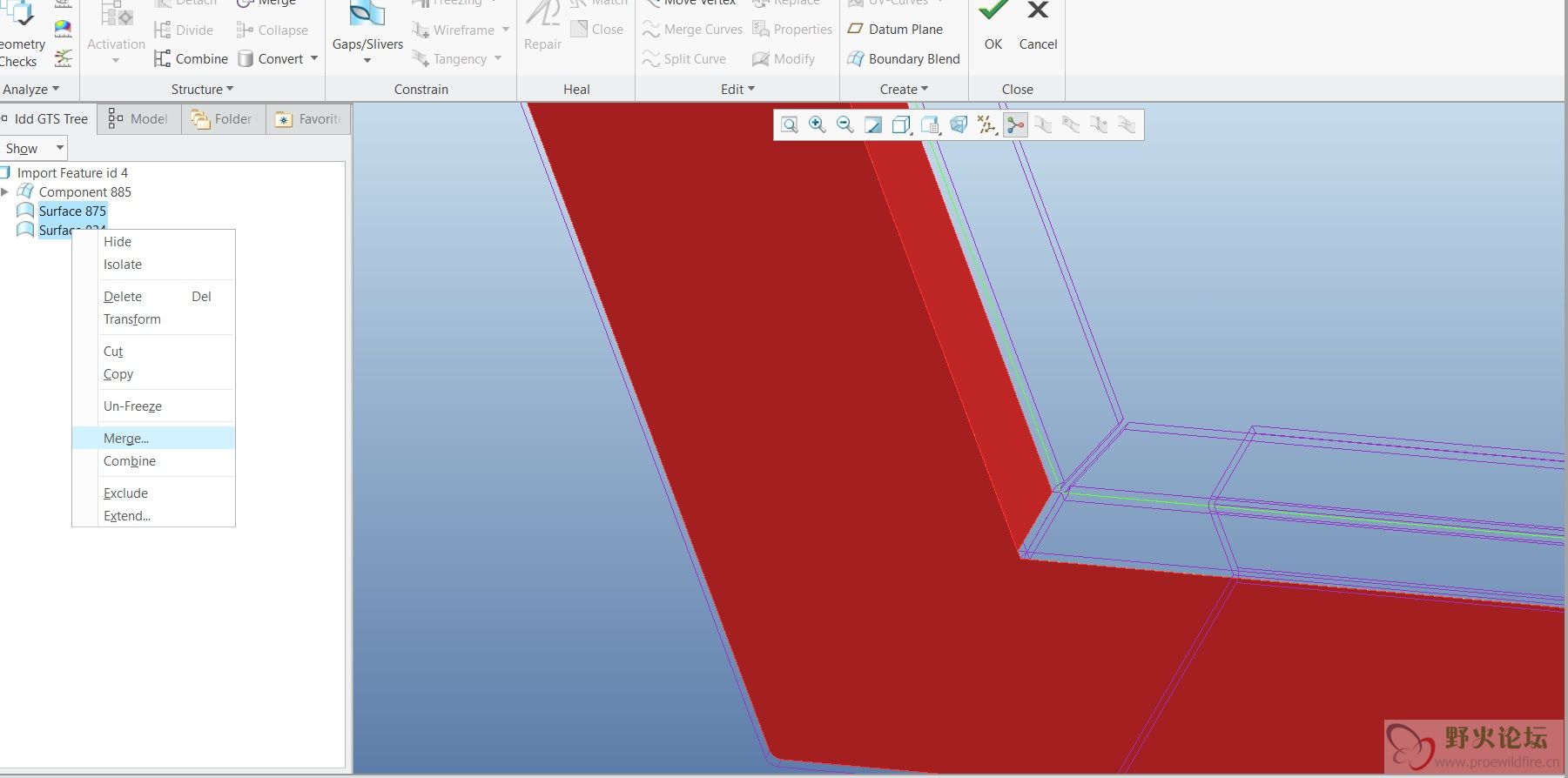

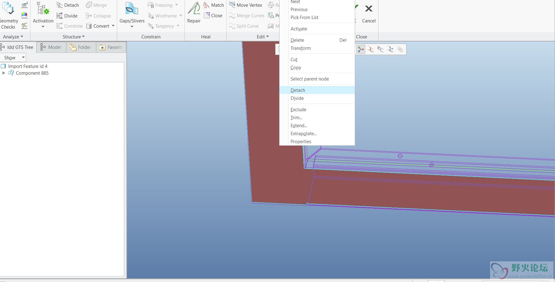

3. 在模型树中右击Import Feature ID 4,选择Edit Difition,再选择Enter IDD Editing Environment。图3

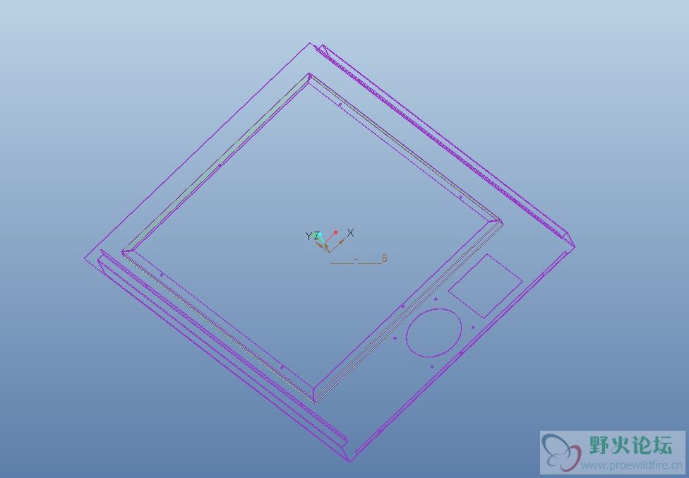

4. 找到绿色线相邻的两个曲面中的一个,右击,选择Detach,将面分离出来。按此法,把别外一个也分离出来。图4

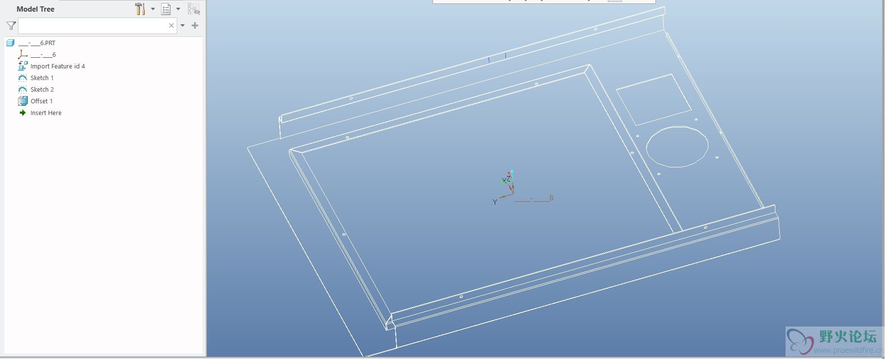

5. 用Merge把第4步分离出来的两个平面合并。图5
6. 按步骤4,5把相邻的面合并,小圆角不处理。另外的有间隙的六个面也用此方法处理。
7. 处理完后,把它们拖回去。点击勾,确认修改,接着选择实体选项,默认是曲面,点击确认后,就OK了
