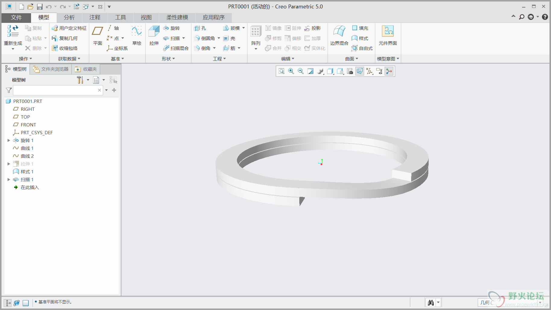

附件是CREO5.0画的

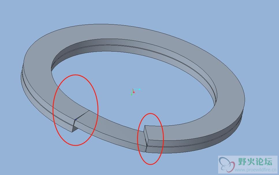

大神,帮我看下为什么搭接处有缝隙,谢谢指导

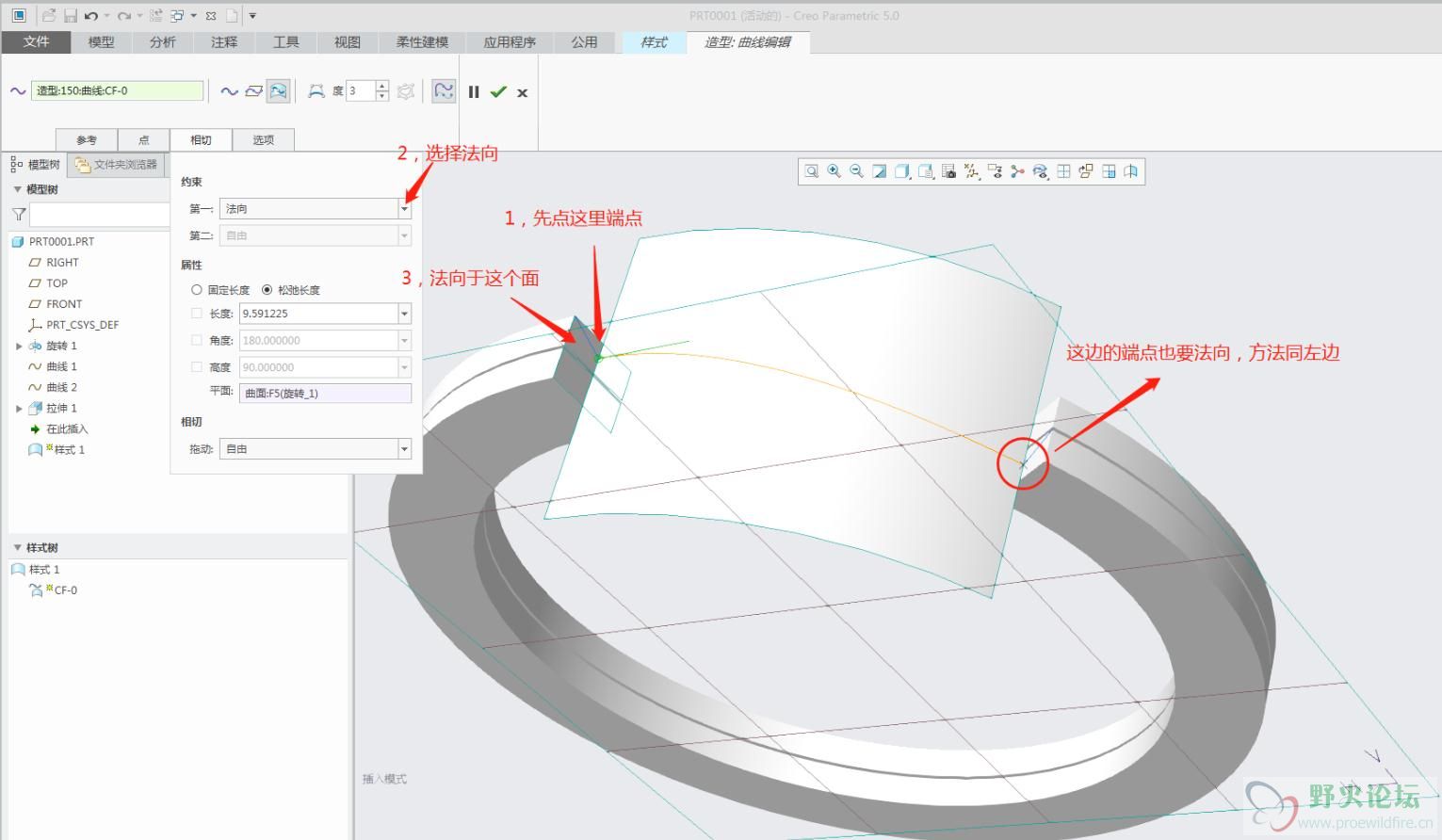

 楼主| 发表于 2019-11-6 17:13 | 显示全部楼层
zcdxw 发表于 2019-11-6 16:53
问一下 那个样式曲线怎么画出来的啊
曲线相切那里要法向才可以

 楼主| 发表于 2019-11-6 17:23 | 显示全部楼层
曲线相切那里要法向才可以, 方法见9楼
