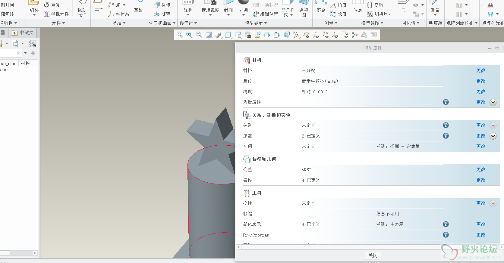

RT,点进去改完之后点确定,材料还是没改成

 楼主| 发表于 2019-11-6 16:14 | 显示全部楼层
我就是这样操作的啊,点完确定还是显示未分配

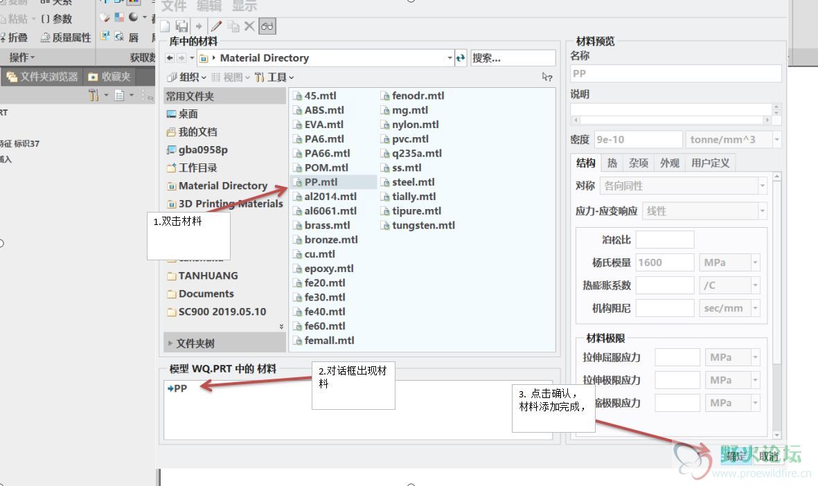

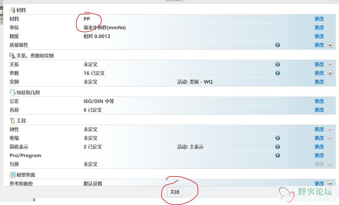

发表于 2019-11-7 18:03 | 显示全部楼层
需要右击材料,然后分配材料
