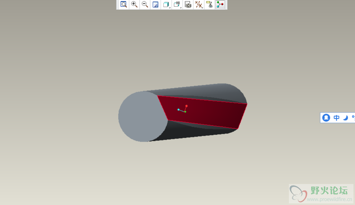

必须在这个面上垂直,需要打一排孔

发表于 2019-11-5 07:37 | 显示全部楼层
要打那就在那创建一个基准点,然后用这个基准点跟面创建一个垂直于该曲面的轴,再用孔特征选中该轴跟曲面就打出来了
 楼主| 发表于 2019-11-5 20:18 | 显示全部楼层
zjdygdcq 发表于 2019-11-5 07:37
要打那就在那创建一个基准点,然后用这个基准点跟面创建一个垂直于该曲面的轴,再用孔特征选中该轴跟曲面就 ...
好的  我试试
