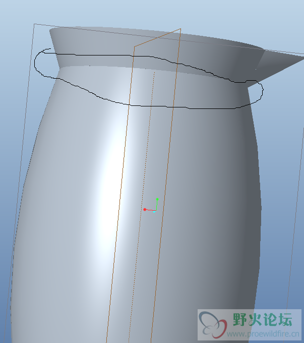

壶嘴用混合做的,下面用的旋转,两个实体好像不能成为一个整体,倒角也不行,只能倒单独的实体,大神看看什么原因啊,倒角的发下prt,我学习下,谢谢

一个实体一个曲面怎么合并?把下面壶身实体化就行了。

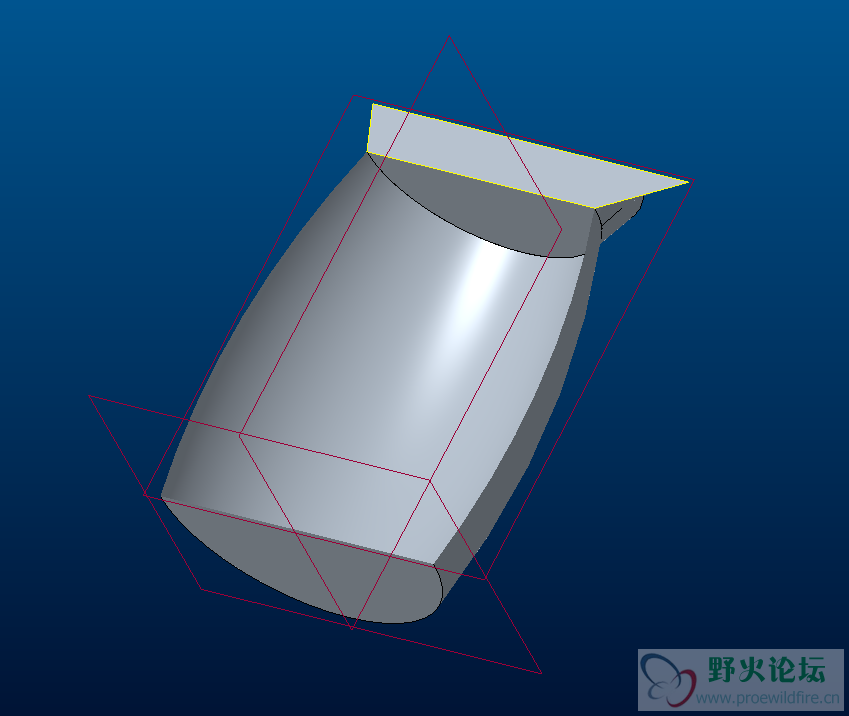

发表于 2019-11-4 18:20 | 显示全部楼层
壶身是曲面,实体化再倒圆角

 楼主| 发表于 2019-11-4 18:55 | 显示全部楼层
刹訤 发表于 2019-11-4 18:20
壶身是曲面,实体化再倒圆角
大神牛
