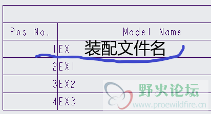

[求助] creo bom 输入asm.mbr.name 第一行显示的是当前装配的信息,怎么回事,不应该显示...

 楼主| 发表于 2019-11-5 12:33 | 显示全部楼层

不应该显示 什么?
怎么显示装配文件名    不应该只显示零件么    做模板   重复区域排除这个不合适吧
发表于 2019-11-5 17:12 | 显示全部楼层
重复区域属性,无多重级
331
456
发表于 2019-11-5 17:52 | 显示全部楼层
asm.mbr.rel_model_name
