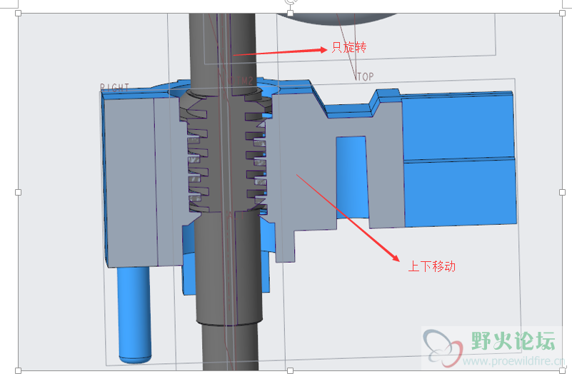

发表于 2019-11-4 13:19 | 显示全部楼层 |阅读模式
咋做?
类似瓶盖机构
类似瓶盖机构
175
221
发表于 2019-11-4 14:46 | 显示全部楼层
轴用销钉。上下那个零件用槽可以作个点,轴的齿轮处复制一条曲线,槽链接,点在曲线上移动

172
234
 楼主| 发表于 2019-11-4 16:12 | 显示全部楼层
我外部是有一个伺服电机带动中间那个轴旋转的,这样可以协同起来吗?
175
221
发表于 2019-11-4 16:14 | 显示全部楼层
发上来试试

可以类似,下面是源文件地址,上传不了附件 https://pan.baidu.com/s/1mBexxvQfeg0uenYRixSHdw
