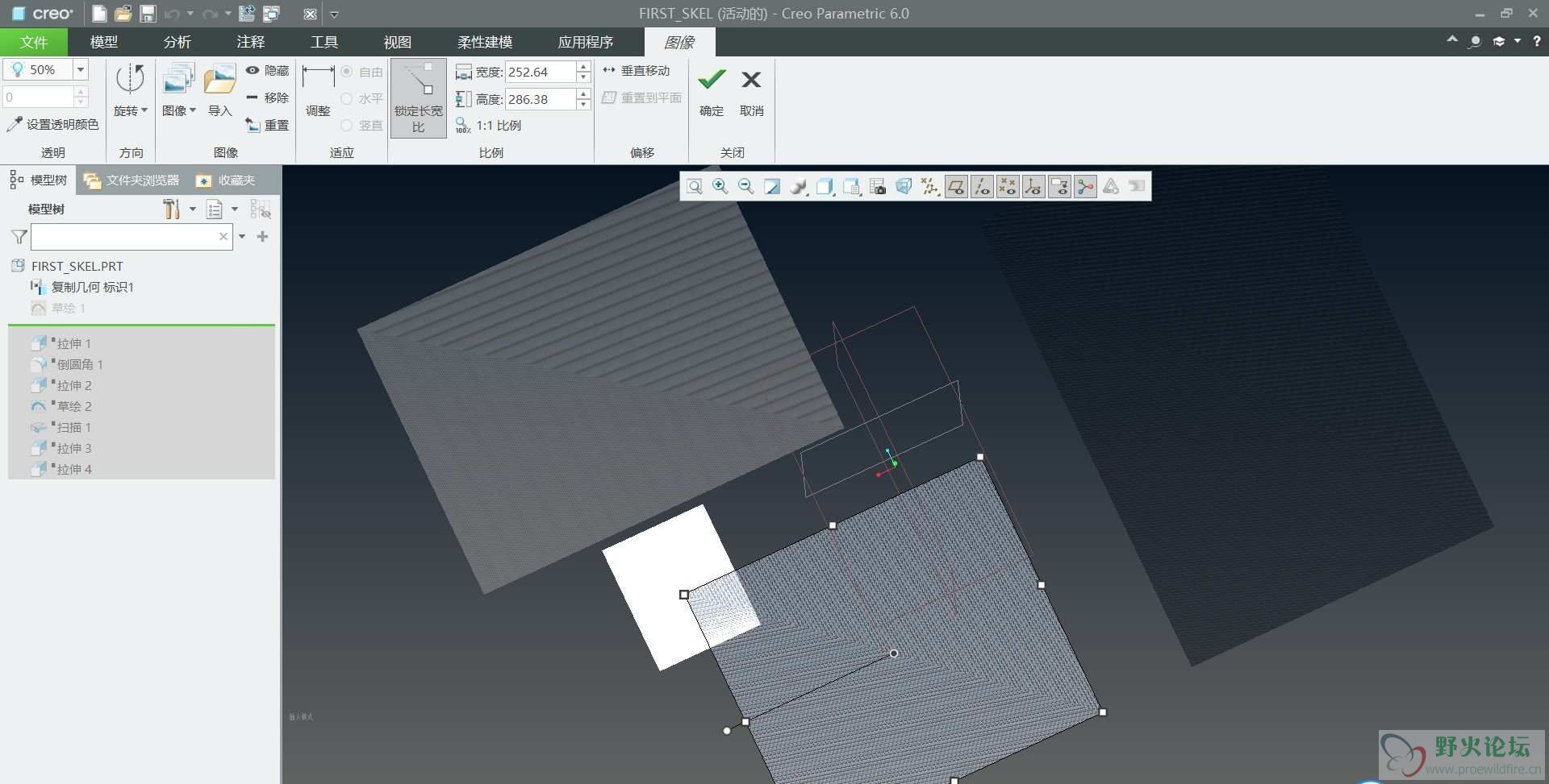

[求助] 插入的图片显示不正常 creo6.0
发表于 2019-11-3 20:39 | 显示全部楼层 |阅读模式
插入的图片显示不正常
 楼主| 发表于 2019-11-3 20:40 | 显示全部楼层
有没有大佬 救救孩子
179
269
发表于 2019-11-4 08:37 | 显示全部楼层
1、图片名字改英文或数字 改简单一点;2、还是无法识别就用PS把图片打开改一下大小分辨率什么的,再转格式试一下
 楼主| 发表于 2019-11-4 15:08 | 显示全部楼层
jinmingh 发表于 2019-11-4 08:37
1、图片名字改英文或数字 改简单一点;2、还是无法识别就用PS把图片打开改一下大小分辨率什么的,再转格式 ...
没有用
发表于 2019-11-13 16:43 | 显示全部楼层
你是不是最近更新了显卡驱动,回滚就好。
英伟达最新发布的10系驱动跟creo兼容有问题。
92
136
发表于 2022-11-19 13:20 | 显示全部楼层
我安装的creo 9.0也有同样的问题,模型显示里启用透明度下面也没有混合模式选项,求高手指点。
