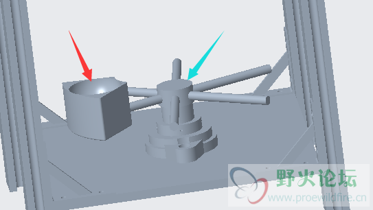

新手求问,如何在仿真中让蓝色箭头所指的物体运动带动红色箭头指的物体运动,蓝色箭头所指的我设置的是销连接,红色箭头所指物体我设置的是刚体连接,按道理来说蓝色物体绕轴转动,红色箭头所指物体也会相对转动,但是做仿真时,显示没有定义连接

红色箭头所指的零件安装应该以黄色箭头所指的零件的基准为基准,如果不明白,你可以选择这两个零件装配成一个组件,再用销连接装配到整个设备上

谢谢!
