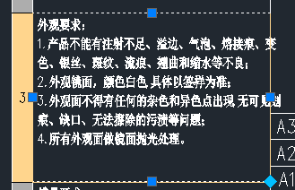

最近出图时,遇到如下问题:
1、表中的技术要求,导出后会便宜
creo6.0
creo6.0
CAD2018打开后
CAD2018打开后
2、带有公差的尺寸,导出后,公称值和公差之间有间距,creo中没有
3、用长仿宋体没有第一个问题,但第二个问题同样存在,各位creo工程图用的是什么字体,导出DWG字体映射对应的是什么
先谢谢各位的热情解答
232
329

发表于 2019-11-4 08:16 | 显示全部楼层
字体兼容问题,creo有这种字体,cad没有,字体就会默认修改,所以前后对不上

这个我知道,但是给客户或供应商的要求是DWG,这是个硬性要求

 楼主| 发表于 2019-11-9 22:16 | 显示全部楼层
第一个问题,我换字体解决了,第二个搞不定,还有那个直径符号也会乱码
200
223
发表于 2019-11-11 18:31 | 显示全部楼层
creo2.0版本的用黑体可以,但5.0的就不行了,直径符号会乱码。目前只能用勾画字符
