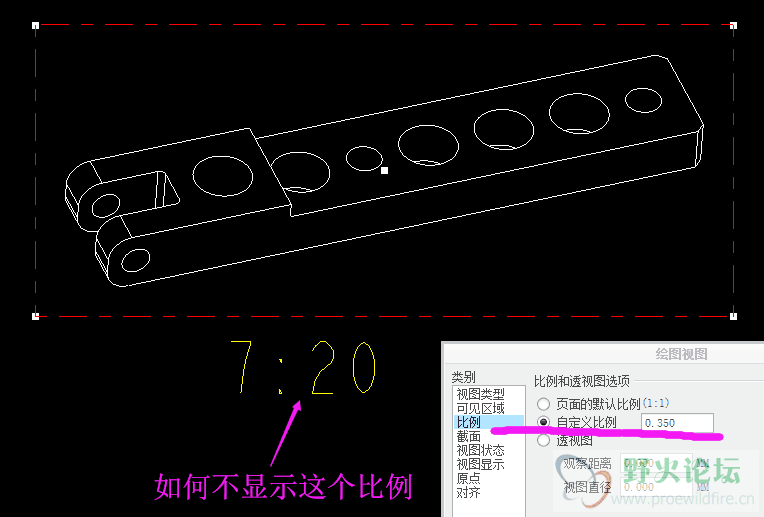

请教一个问题:
可以通过设置(config)不显示这个比例吗?
同时分享一下我录制设置视图比例的快捷键,比例值(0.35)自己改
选中视图,按下快捷键就搞定了

发表于 2019-10-31 21:26 | 显示全部楼层
这个我每次都是弄完后删掉。

发表于 2019-11-1 08:32 | 显示全部楼层
正常投影,采用页面默认比例不会有。特殊视图,例如轴测图,放大视图,采用自定义比例,可能和页面默认不同,需要标注的。

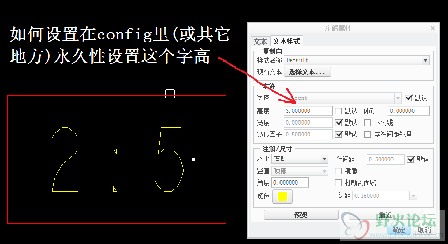

 楼主| 发表于 2019-11-4 08:39 | 显示全部楼层
谢谢网友的热情回复,请问如何永久性设置这个字高呢?
