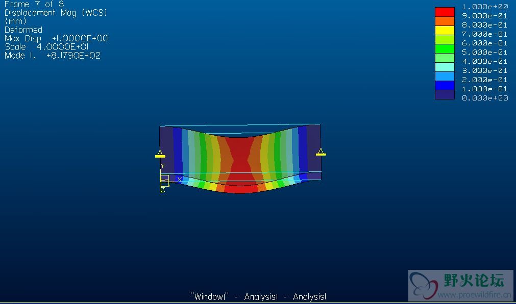

模型分析完不知道这些数据是什么意思?单位是什么?版主帮帮忙!!!!!!!!!!!!!!!!!!!!!!!!!!!!!!!!!!!!!!!!!!!!!!!!!!!!!!!!!!!!!急

意思是说,你这块板中间的位移量最大,两边位移量为零;最大位移量是1mm

那下面的8.179E+02代表什么?

E+"数字"代表10的N次幂,例如E+02表示10×10、E+03表示10×10×10...依此类推。
8.179E+02等于8.179×10×10=817.9

首先谢谢你,你说的 那些我都知道,我就想知道这个数值代表什么意思?

典型的答非所问,希望大侠,再赐教。我也等着学呢
原帖由 kill007 于 2009-1-4 12:16 发表
回答的不是楼主要问的 呵呵,请大侠再解释过
