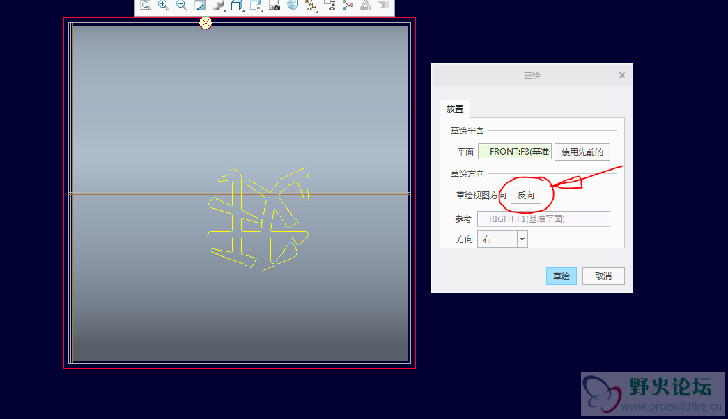

我想偏移的是投影这面,怎么总是对面呢

反向就可以了

把方向调整下  换个方向

草绘的时候把方向反一下

草绘怎么反向,不知道怎么弄

点击反向可以调整方向!

这里的反向

是把基准偏移远点,不要在中间,超过圆直径

输入负数
