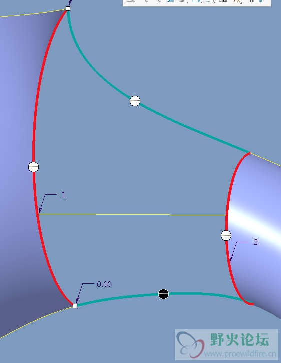

想练习一下边界混合,但我初步混合出来的交界处都是不光滑的,网上看视频说要选择相切要素,为什么我选择后就混合不出来了?默认自由可以出来,但曲面的效果实在不太美观?该如何处理?求指教

发表于 2019-10-30 16:30 | 显示全部楼层
面相切的前提是线要相切

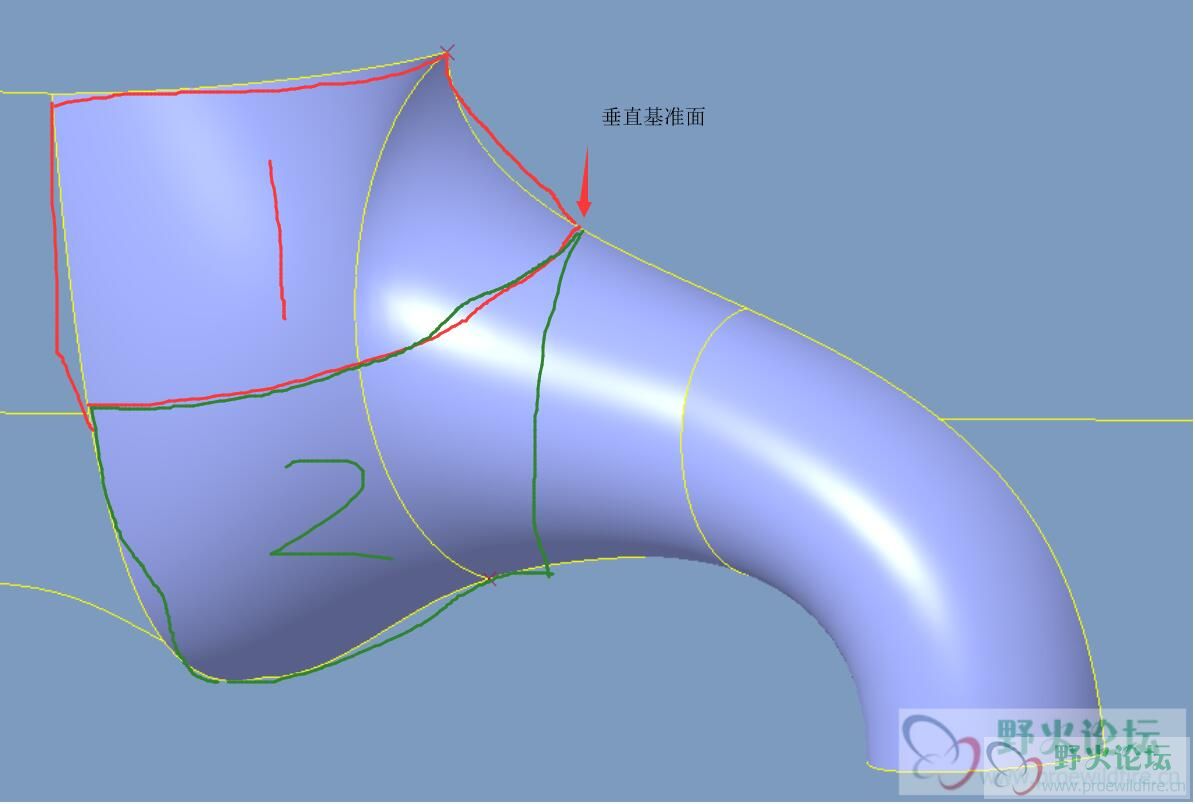

发表于 2019-10-30 17:57 | 显示全部楼层
这样做面  合理

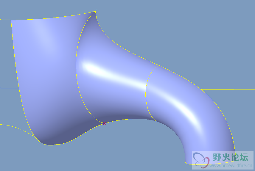

发表于 2019-10-30 22:37 | 显示全部楼层
你这个面要补,不是这样子做的,建议附加源文件,我可以帮你补一下给你参考

发表于 2019-10-31 11:33 | 显示全部楼层
切了再补,一次不顺多干几次
