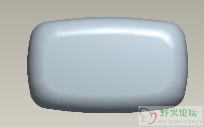

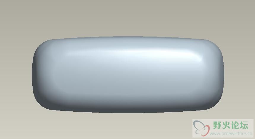

[已解决] 这种类似于抱枕的圆润效果怎么来实现
71
143
235
发表于 2019-10-30 13:45 | 显示全部楼层 |阅读模式
RT,最好能发出模型

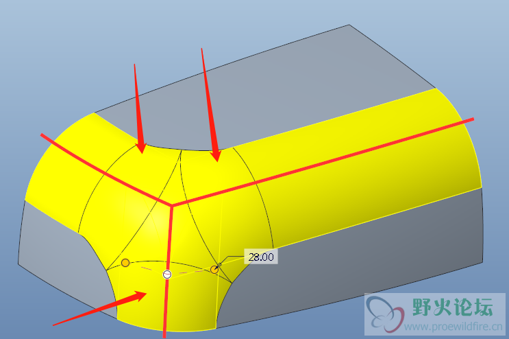

 楼主| 发表于 2019-10-30 14:17 | 显示全部楼层
强,能说下建模思路吗,我指看懂了你做了一个拉伸,然后用实体化切了4分之1,后面偏移和扫描就看不懂了。。。

发表于 2019-10-30 14:28 | 显示全部楼层
ZMC1991 发表于 2019-10-30 14:17
强,能说下建模思路吗,我指看懂了你做了一个拉伸,然后用实体化切了4分之1,后面偏移和扫描就看不懂了。 ...
扫描就是做弧面出来,偏移其实是多余的步骤

发表于 2019-10-30 15:42 | 显示全部楼层
问一下,这一步倒角是怎么直接做成这样的
2822
281
3994
宣传大使勋章希望之星勋章热心助人勋章优秀会员勋章嘉宾勋章
发表于 2019-10-30 15:58 | 显示全部楼层
zhourui1950 发表于 2019-10-30 15:42
问一下,这一步倒角是怎么直接做成这样的
切换到“过渡模式”,图上的两个功能很有用

发表于 2019-10-30 16:01 | 显示全部楼层
大兄弟,附件creo3.0能打开吗?

发表于 2019-10-30 16:55 | 显示全部楼层
从来没用过着功能,学习了
