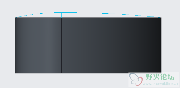

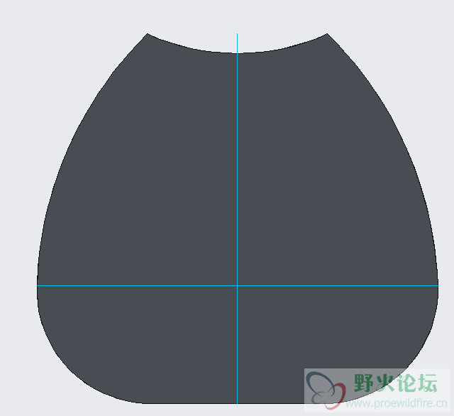

产品平面造型
产品平面造型

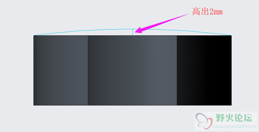

从四周高出2mm
从四周高出2mm
有个产品要做一个弧面造型,高2mm,以交点为最高点,做个弧面。
求助怎么取做啊?

上半部直接边界面做,做好上半部再切出4边面补下半部。

还有个疑问,再请教下下半部分具体是怎么做的,我用边界混合做出来是好几个面

原曲线是分段的,所以曲面也有几个面。要一个面就要先把线拟合成一条

做两个拉伸件   求交  直接出实体

可变截面扫描出来的最漂亮,把3D发出来

变成样条或复制一个线段出来,再做混合
