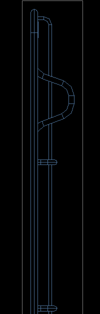

CAD里面的线段图层为什么不能变啊,点了更改还是不行。为什么
就是一直这个颜色的线段,粗细也改不了
就是一直这个颜色的线段,粗细也改不了

有人知道吗

百度搜了一下,完全没有这个的问题啊

首先看下是不是“块”

是一个块吗?先把它分解了试一下

应该是块,双击出现块编辑,再编辑。或者直接炸开了
