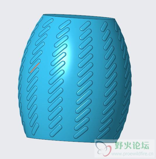

我想圆弧跟随两边的曲线阵列怎么绘制

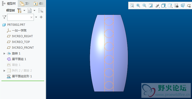

是这样吗
prt0002.prt.zip

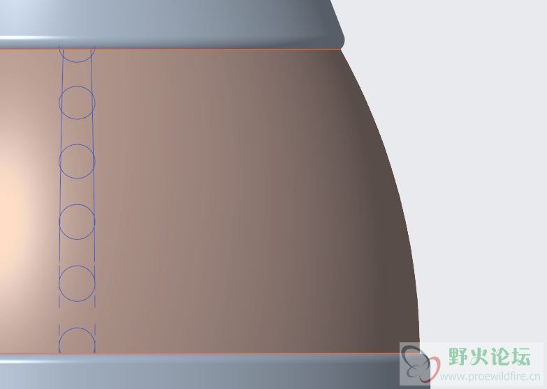

发表于 2019-10-29 11:09 | 显示全部楼层
在楼上的基础上稍微修改了一下  做法可以参考模型树,仅供参考!
