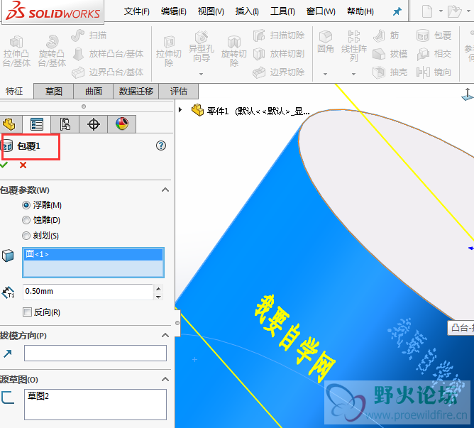

各位大神CREO有没有SOLIDWORKS类似的包覆功能

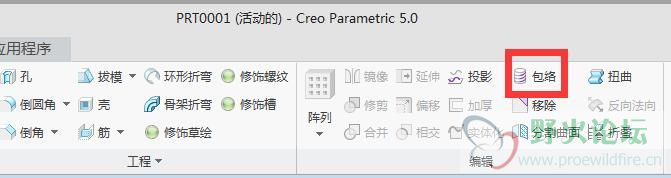

发表于 2019-10-29 07:49 | 显示全部楼层
creo中有一个命令叫   包络

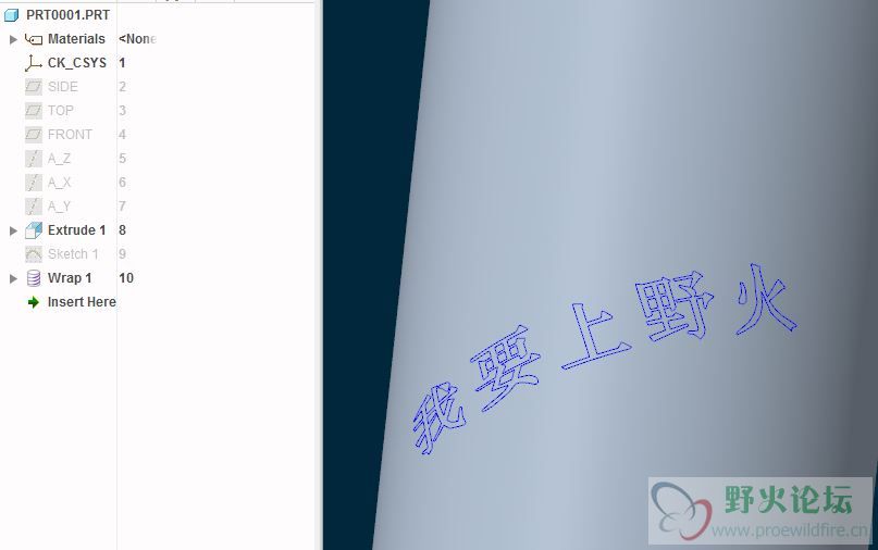

发表于 2019-10-29 09:01 | 显示全部楼层
是这个吧,投影的会变形!

发表于 2019-10-29 16:43 | 显示全部楼层
包络

发表于 2019-10-29 22:56 | 显示全部楼层
banmianshifo 发表于 2019-10-29 20:59
必须有,你没找到而已
,包络,要建坐标。不会用
