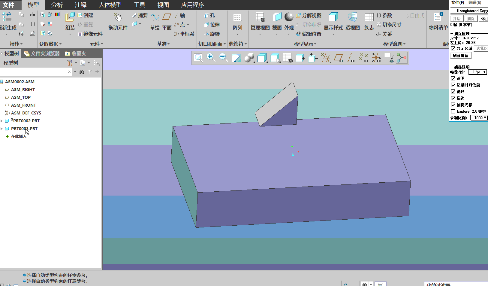

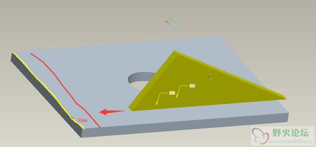

装配时如何移动此三角到距离边50mm处?这个16mm厚的三角最后焊接到下面的20mm的铁板上。

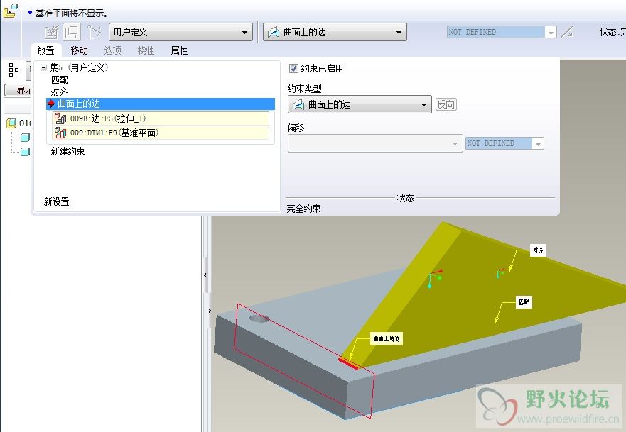

发表于 2019-10-28 12:08 | 显示全部楼层
在模型里做个辅助基准

发表于 2019-10-28 14:01 | 显示全部楼层
如二楼所说,做个基准面。
