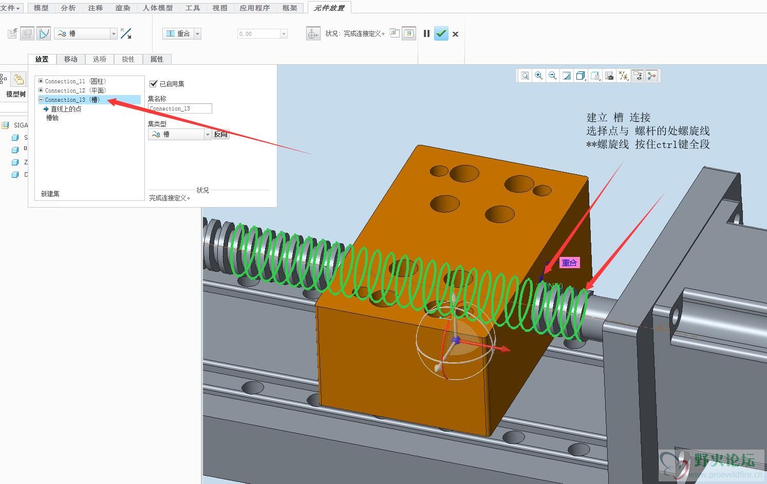

之前发帖得到了很多朋友的帮助,但是还是没有弄明白为什么我的丝杆不能进行螺纹传动

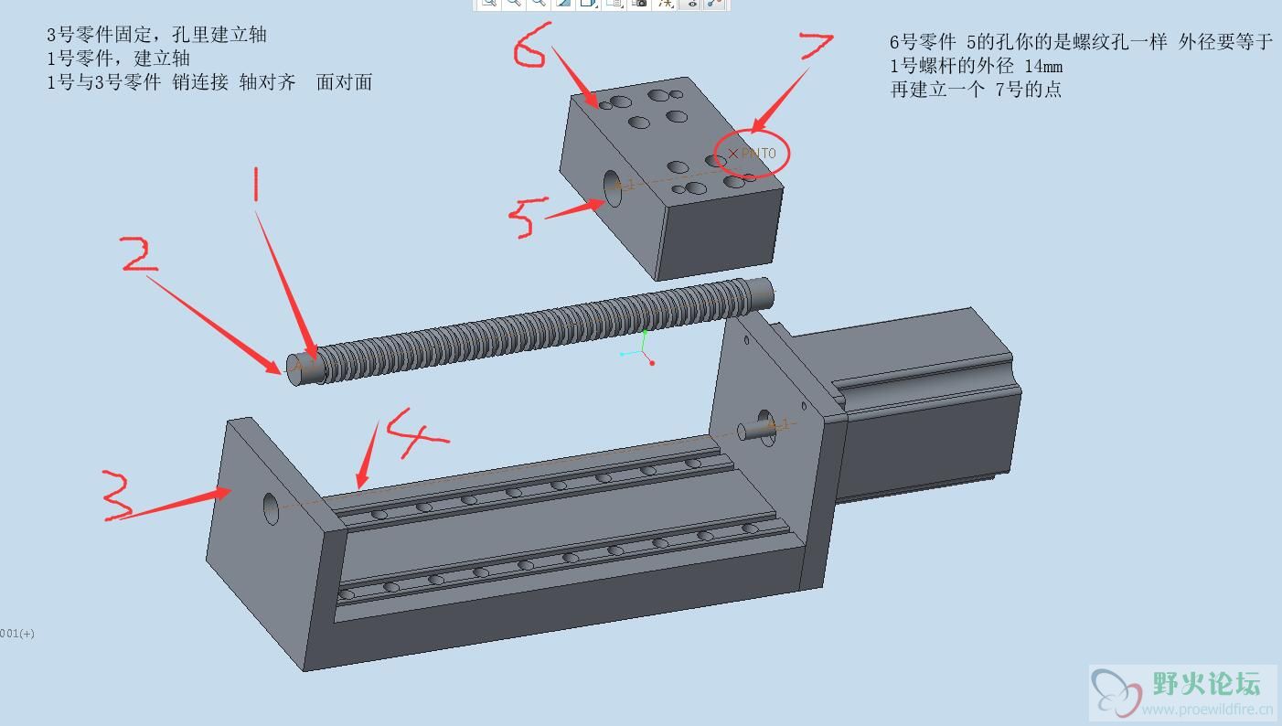

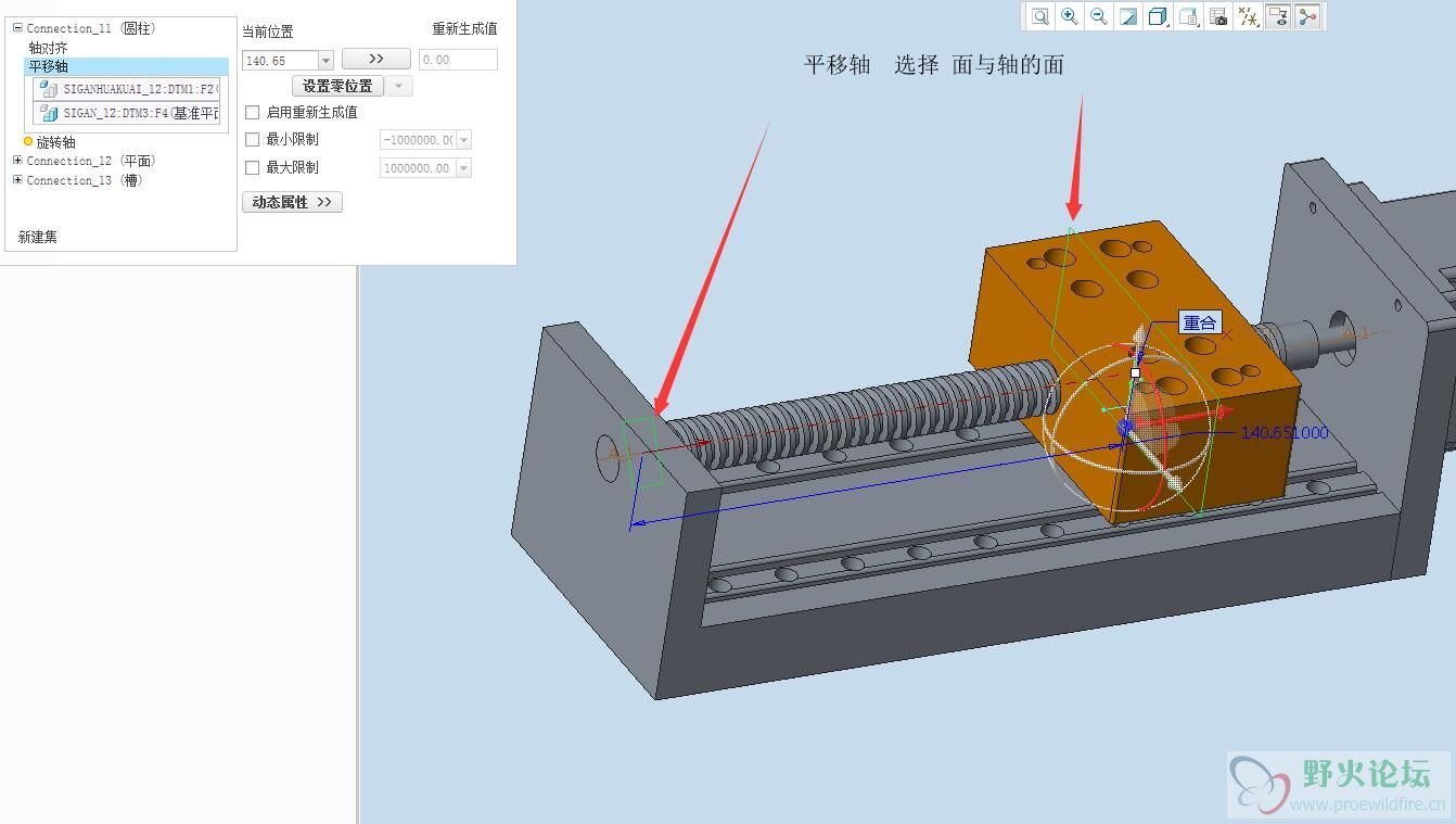

发表于 2019-10-28 14:38 | 显示全部楼层
运动轴选择 螺杆的  轮廓选择 速度 再自己设置一下其他参数就好
creo 3.0
5456.rar (1.18 MB, 下载次数: 17)

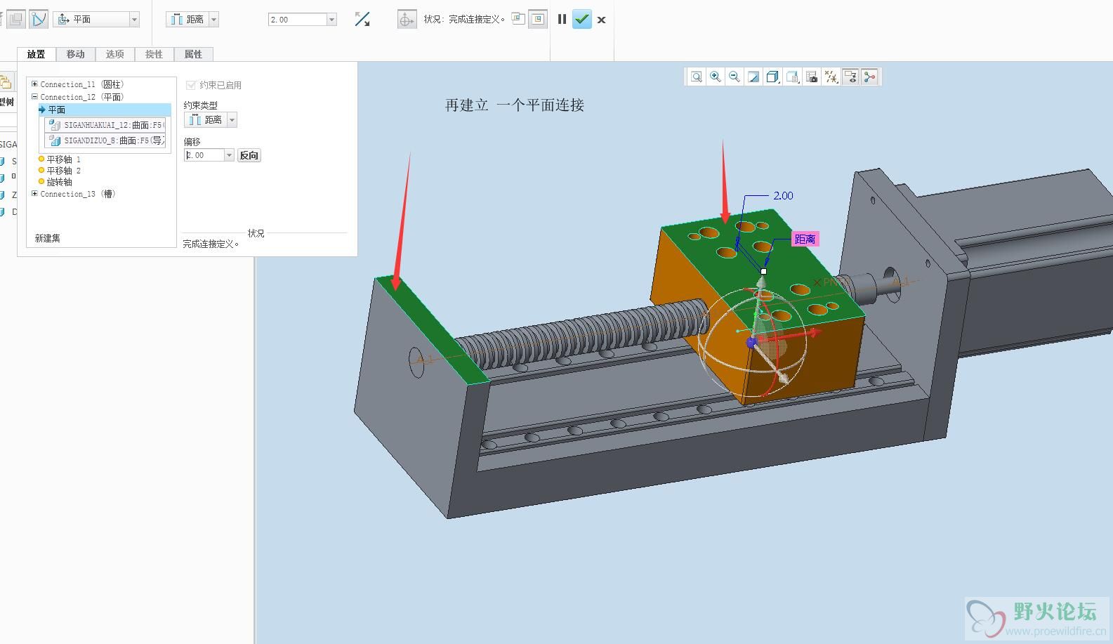

发表于 2019-10-28 17:38 | 显示全部楼层
creo 3.0
用滑块连接 代替 圆柱连接+平面连接 可以的吧?
