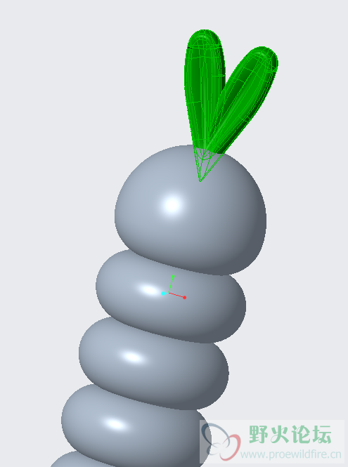

求助大神,有没有办法可以在实体不变的情况下,把上面的面组放大一点。

“扭曲”特征或者“收缩”都可以

扭曲我看了一下可以,收缩我选不中面组啊 连带实体一起放大了

做成组件先,缩放好以后在复制几何

OKOK 谢谢 懂了
