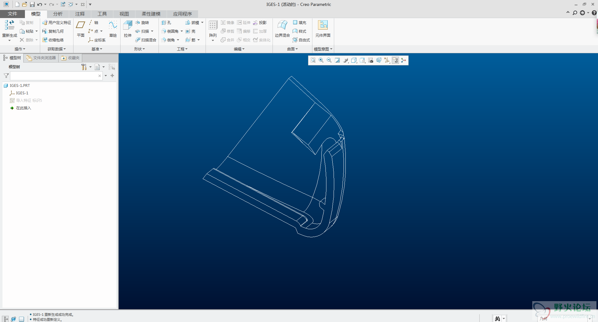

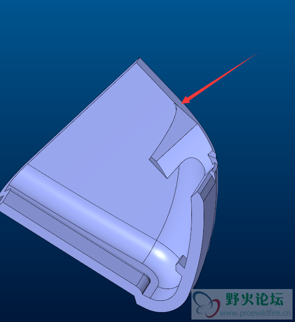

这个地方怎么修补破面

发表于 2019-10-27 00:29 | 显示全部楼层
可以局部拉伸个小方块包住破面,然后合并实体化后替平即可

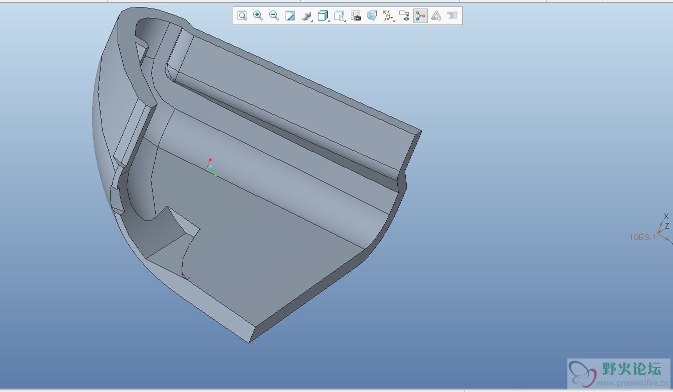

发表于 2019-10-27 07:41 | 显示全部楼层
附件是修补的效果。

发表于 2019-10-27 07:42 | 显示全部楼层
不要那个小面的效果,更平顺。

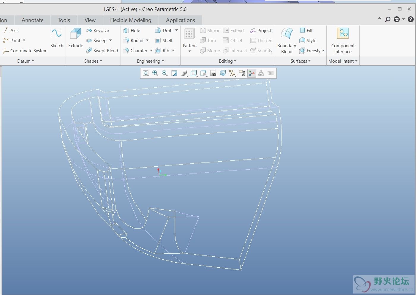

发表于 2019-10-28 12:49 | 显示全部楼层
是不是这样
