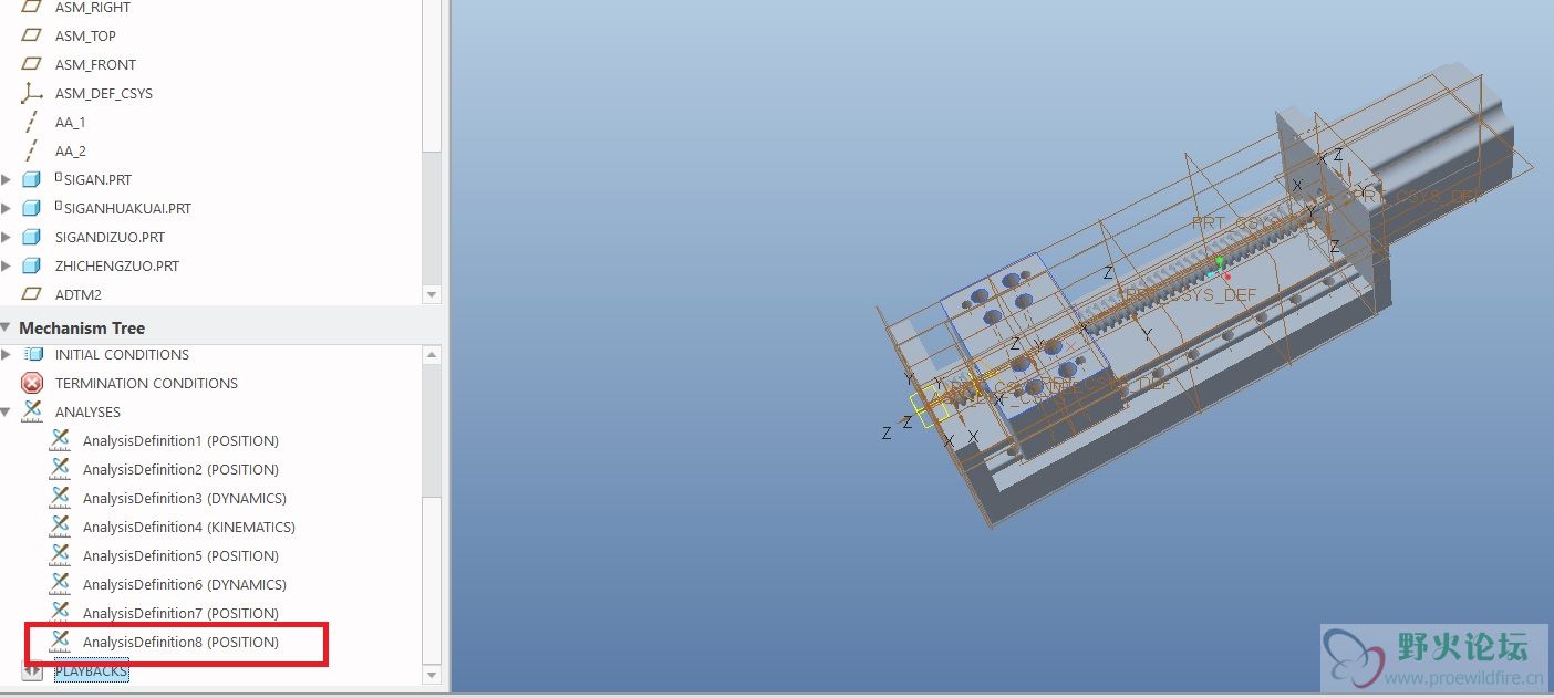

发表于 2019-10-28 10:42 | 显示全部楼层
使用两个伺服电机的效果,看最后一个分析。
2.zip
817.46 KB, 下载次数: 4
47
 楼主| 发表于 2019-10-28 11:42 | 显示全部楼层
好的,了解了,我先去钻研一会,十分感谢
