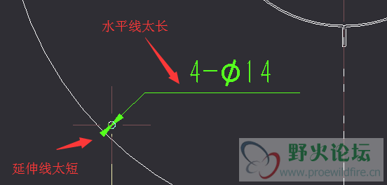

如下图所示:
请问要修改这两处的长度,应该修改哪个参数才行?

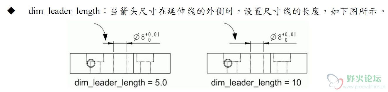

发表于 2019-10-26 22:56 | 显示全部楼层
dim_leader_length

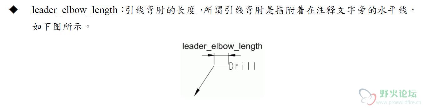

发表于 2019-10-26 22:57 | 显示全部楼层
leader_elbow_length

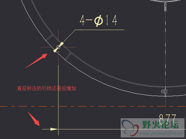

 楼主| 发表于 2019-10-27 14:17 | 显示全部楼层
dim_leader_length不起作用,直径标注的箭头引线无任何改变,只有长度尺寸标注的箭头引线变长了,
leader_elbow_length这个参数很有效
