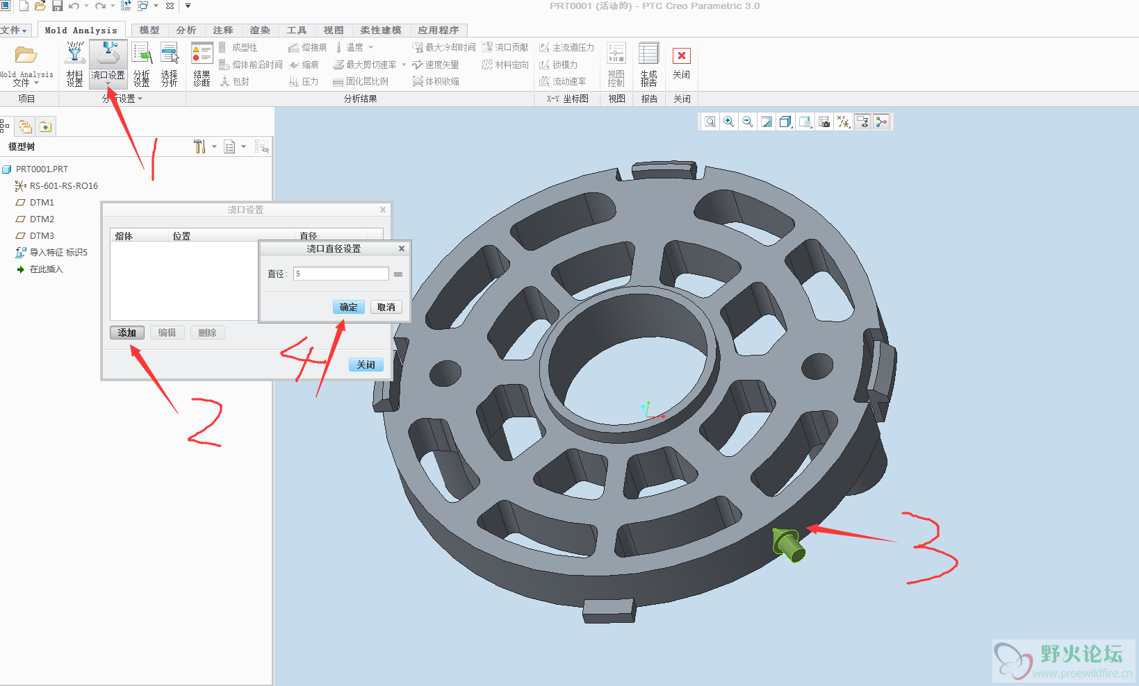

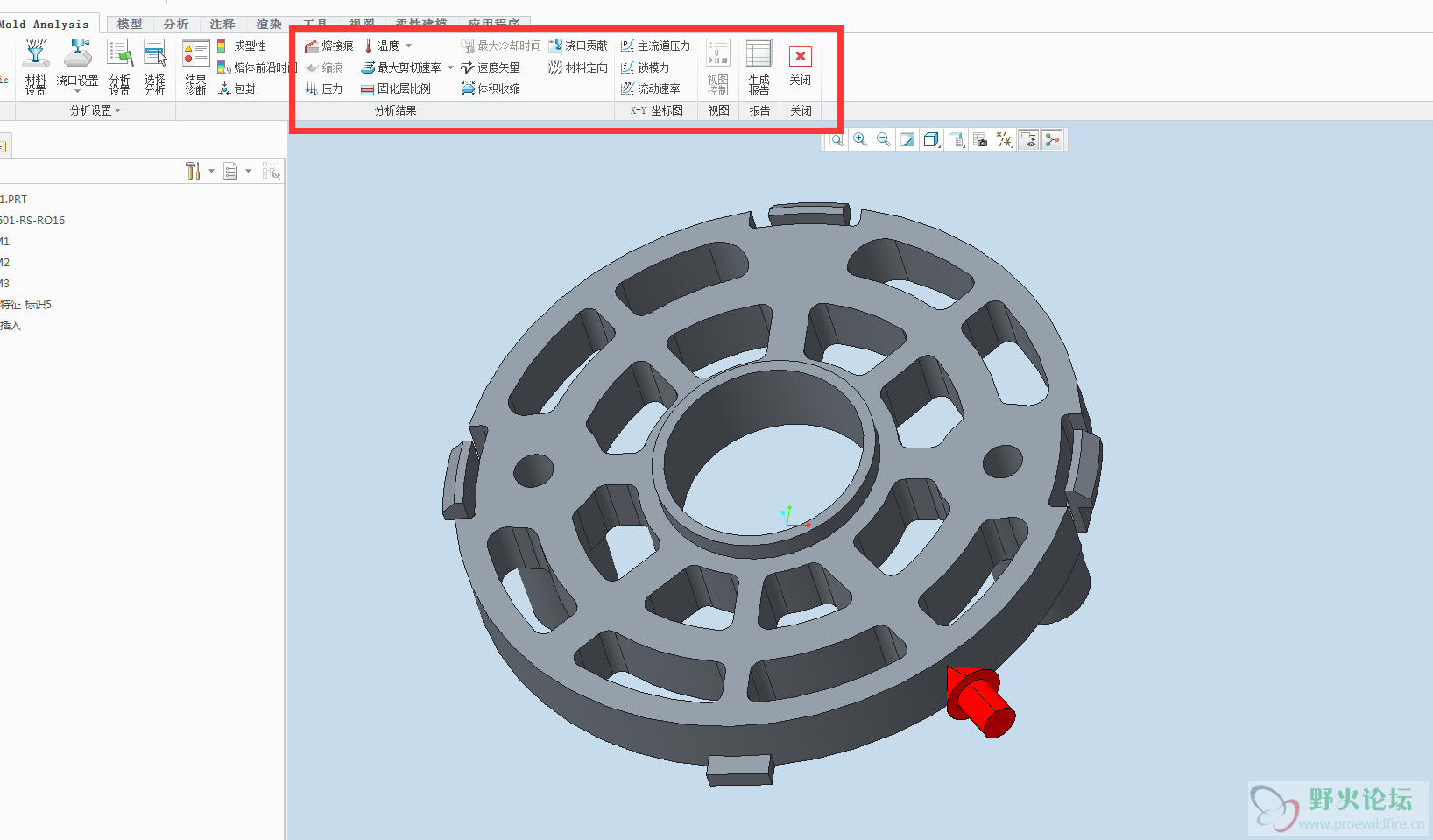

打开模型后 进入应用程序--Mold Analysis
选择材料 我选择系统自带 也可以选择自定义
设置注胶口位置

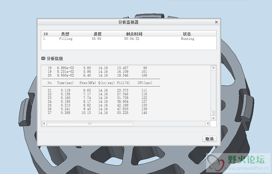

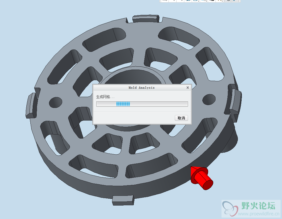

分析设置 设置成型参数,可选模似 与 网格 部分在分析时相当花时间,默认就好
分析中
分析要花费的时间

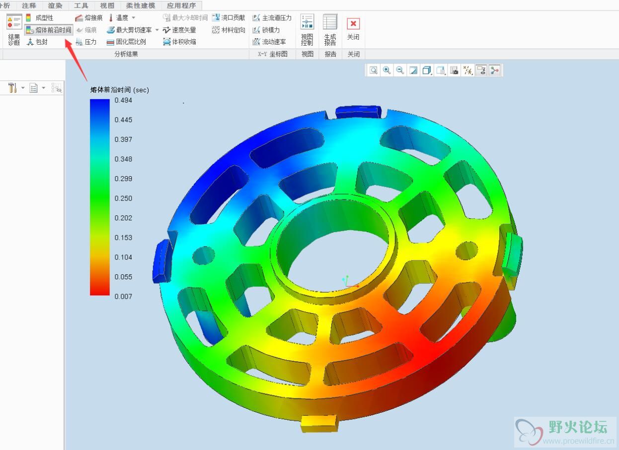

006.png .

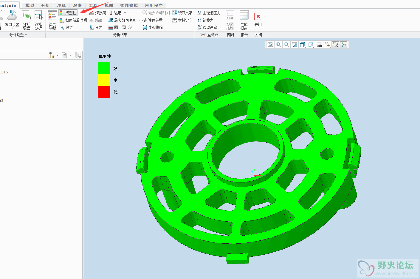

查看 成型性

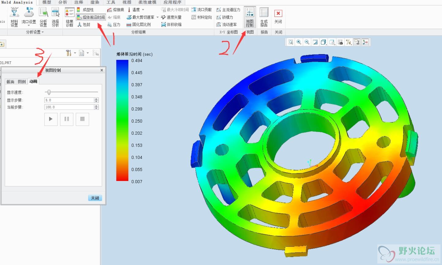

查看 注胶情况
诊断结果
各种问题 不在一一说

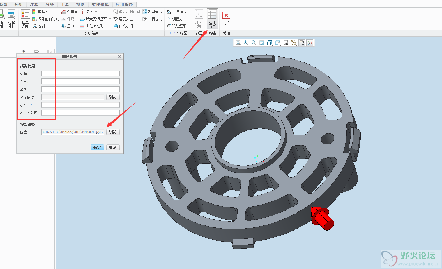

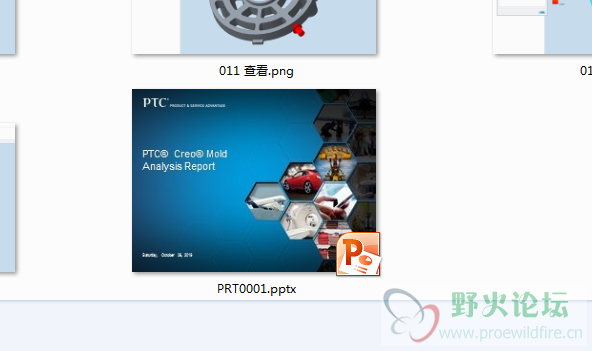

注胶过程 动画模似
生成PPT 报告
PS: 模拟注胶动画,好像没有导出,只好用gif截屏工具来搞
