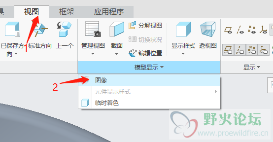

发表于 2019-10-26 11:28 | 显示全部楼层 |阅读模式
这三个面是什么,咋搞出来的

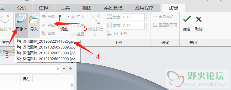

发表于 2019-10-26 11:48 | 显示全部楼层
画图的时候插入进去的图片,隐藏或删除就好

发表于 2019-10-27 11:04 | 显示全部楼层
可以在模型树里隐藏,再在层里“保存状态”

发表于 2019-10-30 11:14 | 显示全部楼层
基准面,隐藏就好了

发表于 2019-11-6 14:11 | 显示全部楼层
别画的时候插进去的图片 用作参考的 ,你拿过来 文件夹没有这个图片所以就是这个样子了

发表于 2019-11-7 08:49 | 显示全部楼层
图像参考   隐藏 就可以了
