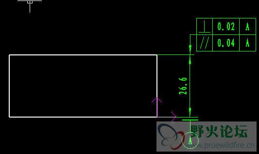

PROE怎标注出下图的形位公差,希知道的高手指点一下,有视频更好。

放置第二个公差的时候选择 “其他几何工具”,不过那个引线不能居中

3楼 stewart,说的那样就可以了 。输入两行就性,不过好像对齐不了。、如图。、

你这个形位公差好像有误吧!
