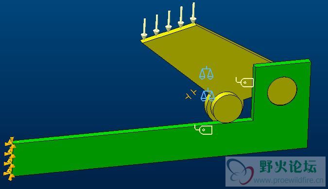

如图,两个零件装配后,creo2 simulate里分析总感觉不对。我给这两个件设定了接触(零件间的,没有选面去一个个设定)。然后右侧的黄色柱子,需要增加销约束,静态分析才能走下去。而且,结果里,黄色件不会随着绿色件变形而下移。这该怎么设定呀。

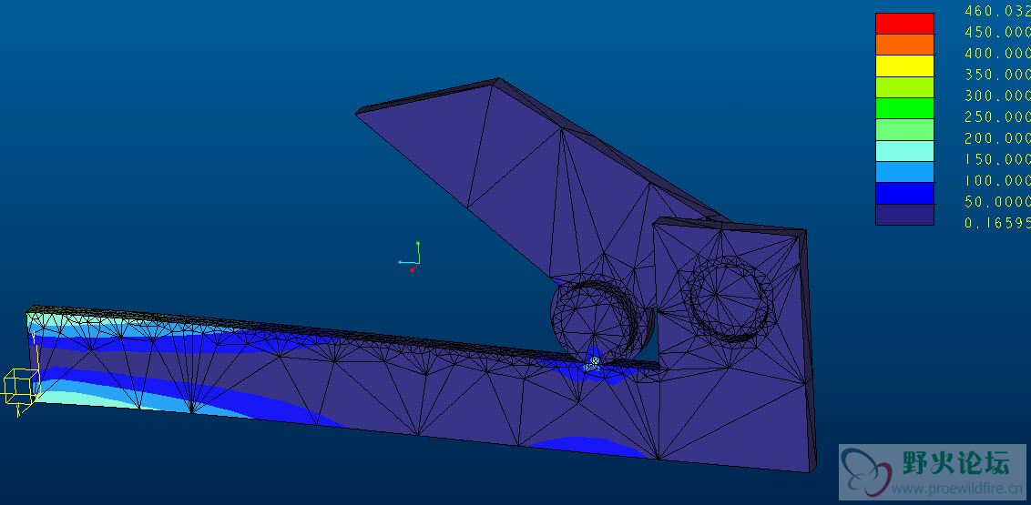

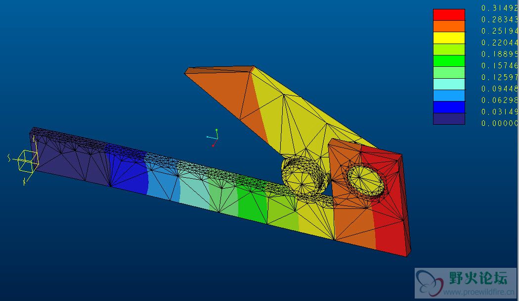

发表于 2019-11-10 20:16 | 显示全部楼层
可以的
位移(mm)
位移(mm)
应力(MPa)
应力(MPa)
设置
设置

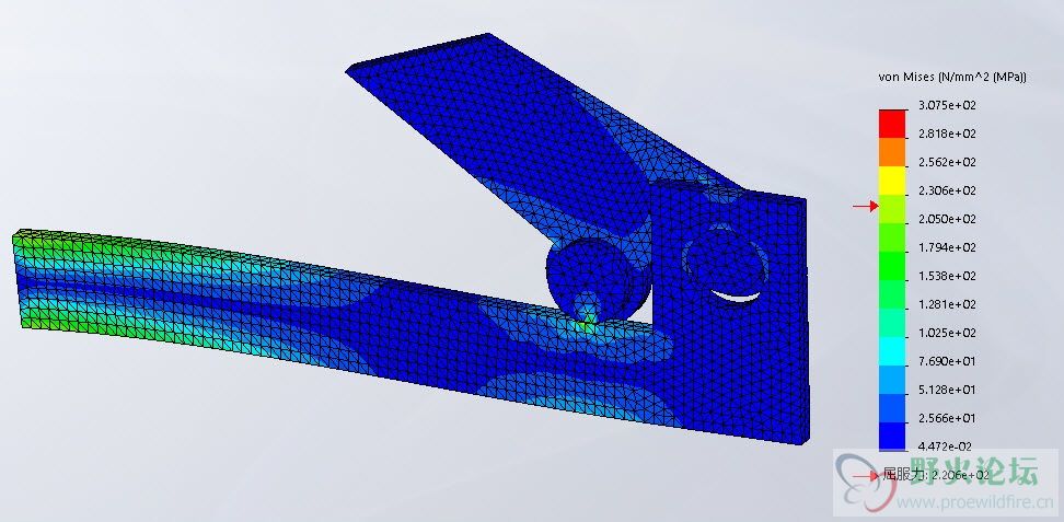

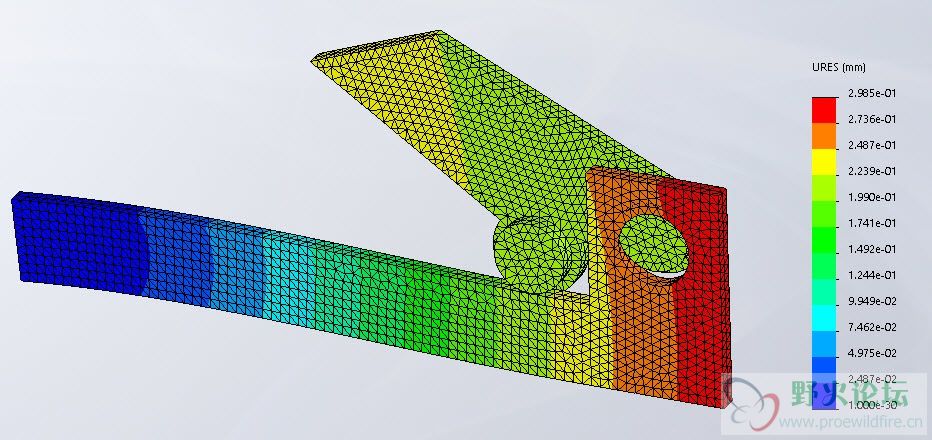

发表于 2019-11-10 20:46 | 显示全部楼层
用SW再试试
位移差不多
位移差不多
应力有区别
应力有区别
