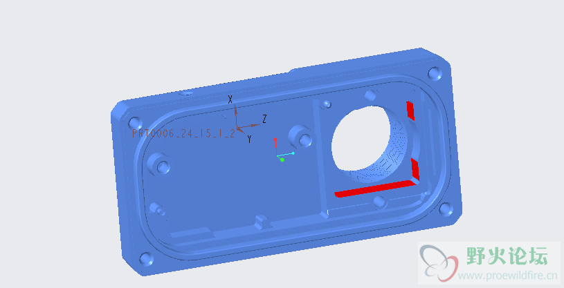

发表于 2019-10-26 09:44 | 显示全部楼层 |阅读模式
我用拉伸正方形实体化不了、还有其他办法嘛?

发表于 2019-10-27 18:44 | 显示全部楼层
a547063382 发表于 2019-10-26 11:49
谢谢啊、话说一般你们怎么找破面的?
点击线框显示啊,你就会看到不同颜色

发表于 2019-10-26 09:52 | 显示全部楼层
想怎么个实体化法?切不了就先补再切,补不了就先切再补。或者调整精度

发表于 2019-10-26 09:53 | 显示全部楼层
可能有破面

 楼主| 发表于 2019-10-26 09:55 | 显示全部楼层
别人的图、我不知道咋搞

 楼主| 发表于 2019-10-26 09:56 | 显示全部楼层
别人是实体复制出来的、我不知道哪里出问题了

发表于 2019-10-26 10:25 | 显示全部楼层
文件发出来呀

发表于 2019-10-26 11:17 | 显示全部楼层
额,发文件出来大家才能知道是怎么回事,光凭几张图片  不好判断。不能实体化有很多原因的

发表于 2019-10-26 11:29 | 显示全部楼层
文件发出来,给你修破面

 楼主| 发表于 2019-10-26 11:49 | 显示全部楼层
chaoyue4978 发表于 2019-10-26 11:29
文件发出来,给你修破面
我找到破面了
104
文件发出来,给你修破面
谢谢啊、话说一般你们怎么找破面的?
