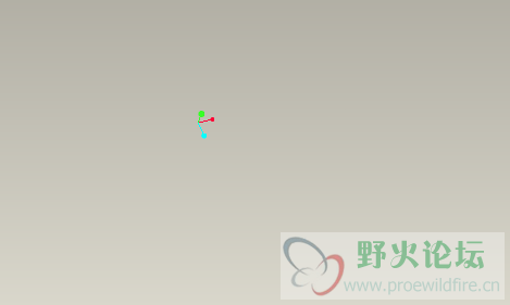

跟着视屏教程做轴阵列,为什么图形和基准轴都不见了?

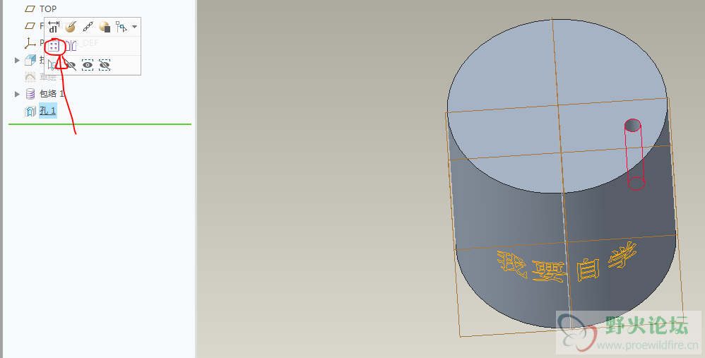

做到这里准备点击圆饼里的圆孔。
在这里选择轴阵列。

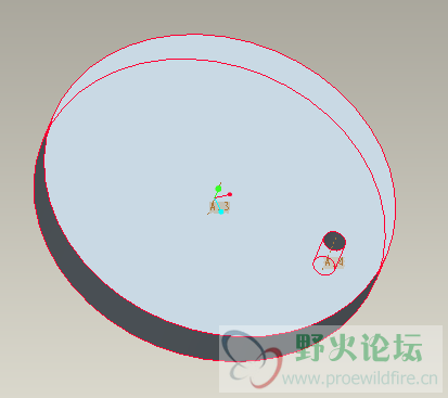

结果圆饼和基准轴都消失了。
哪里操作不对呢?

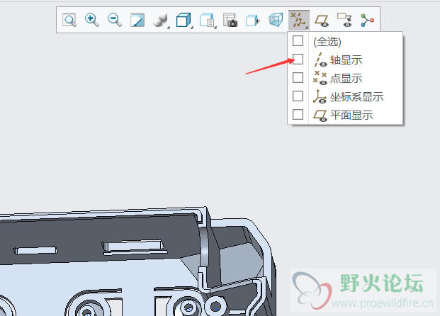

是不是基准轴显示被关掉了。

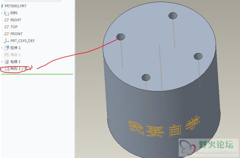

你应该是选错了!

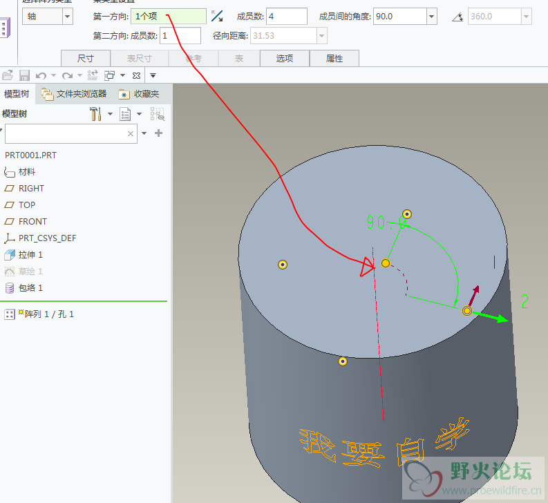

如果要阵列第一特征,就要先建立基准轴!
