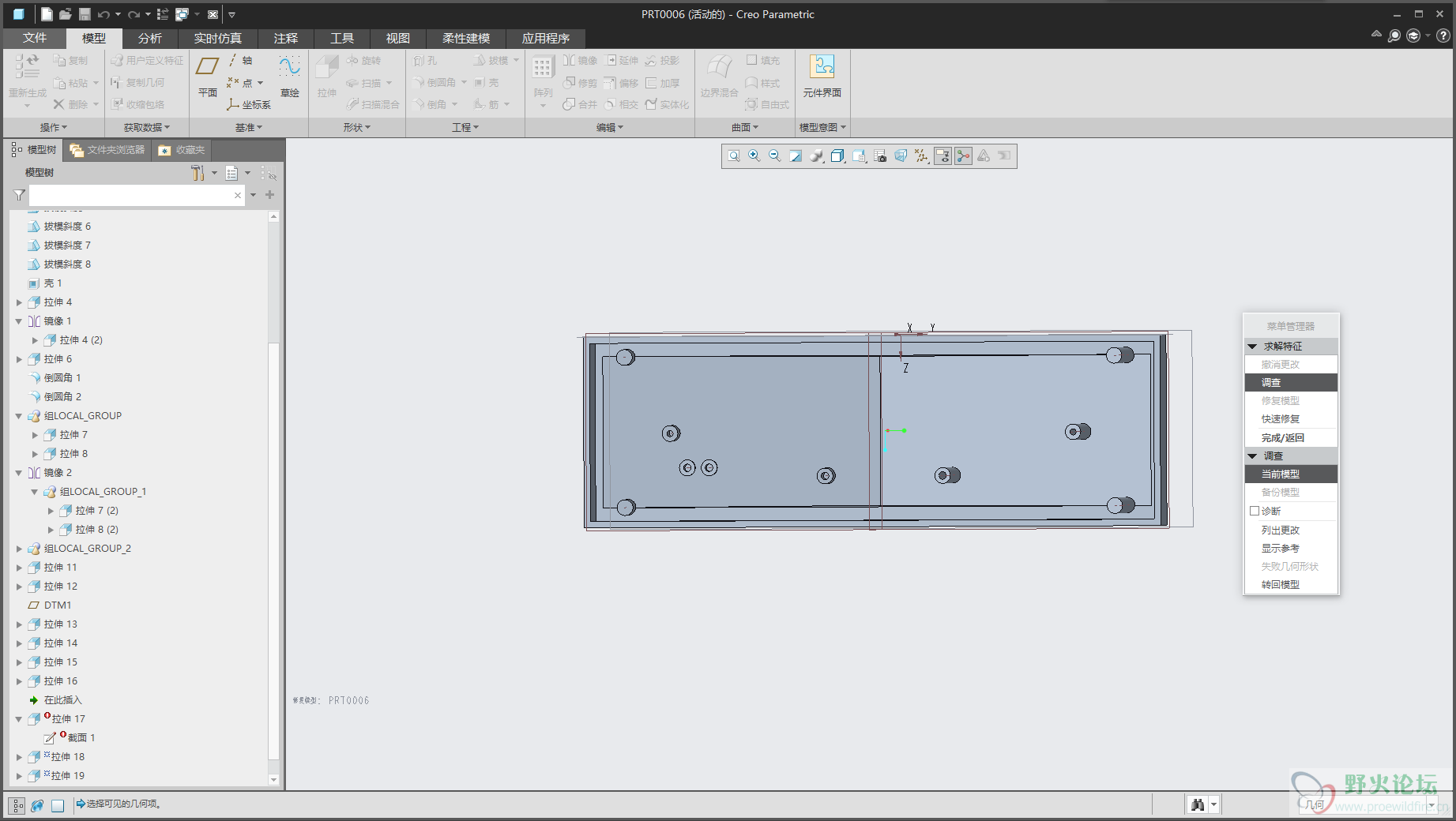

出错了手贱点了医药箱的图标现在怎么 关掉,这个状态还没法保存文件菜单里另存是txt的格式

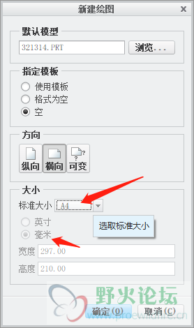

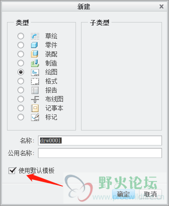

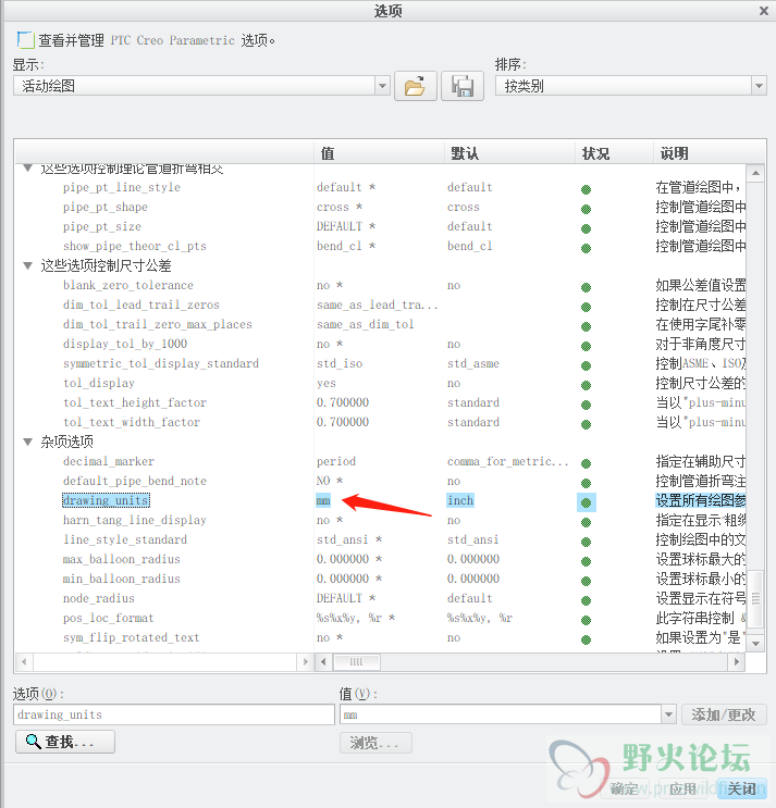

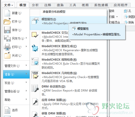

你这尺寸问题明显是模型单位不对,你的应该是英制单位,导出的CAD当然不对了,0.7874乘以25.4刚好是20mm ,文件--准备--模型属性里转换单位 ,还有一个就是建工程图时使用了默认模版(你的默认模版没有设置,可能是英制单位),不要勾选默认,再在里面选A4也行,或者在工程图里配置下,绘图单位改为毫米 ...

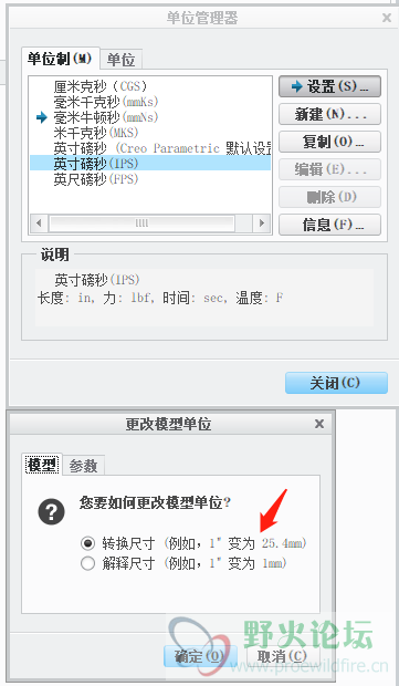

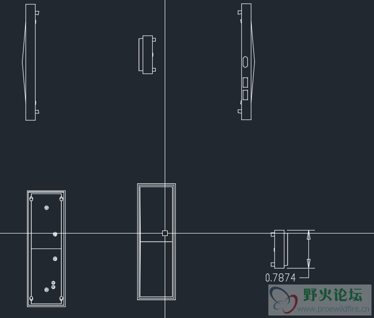

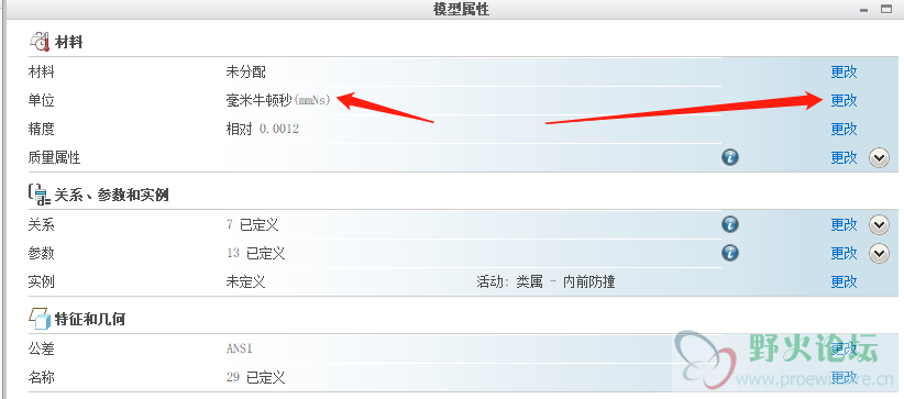

发表于 2019-10-25 23:26 | 显示全部楼层
绿色挺好 发表于 2019-10-26 08:49

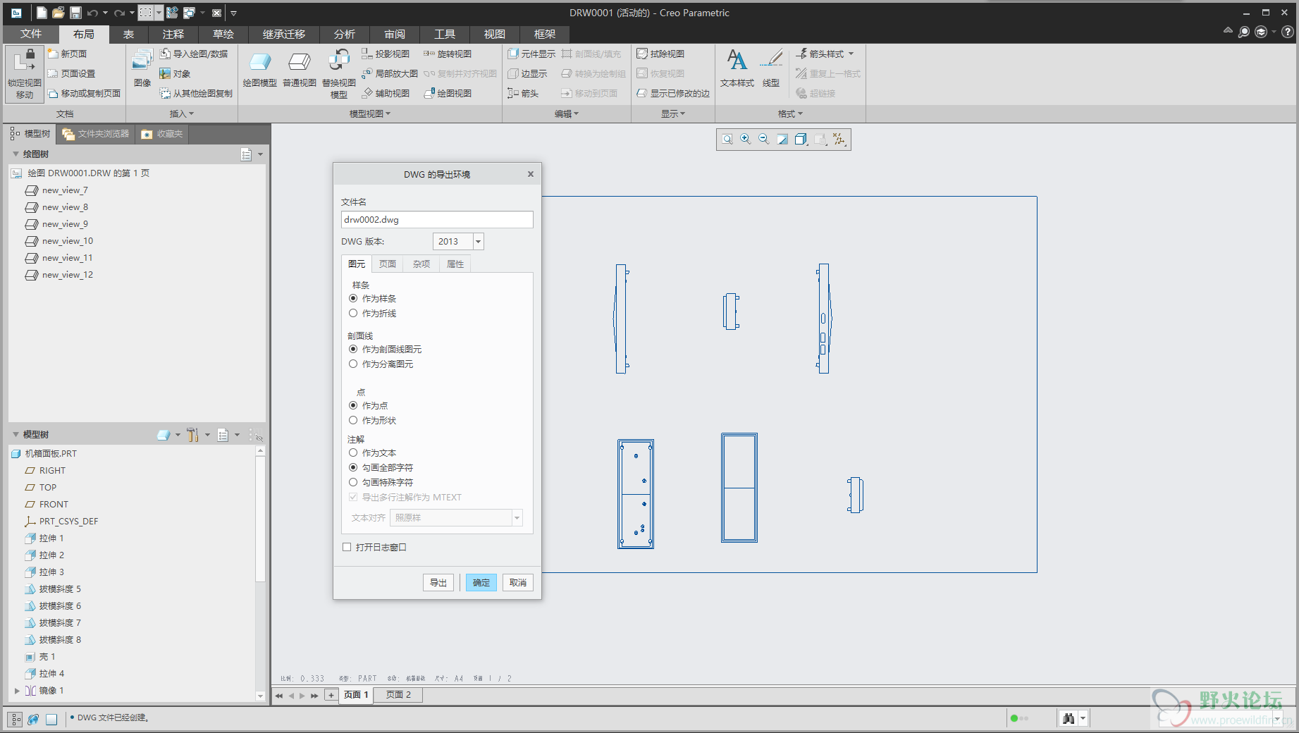

转换成CAD档尺寸不对啊是CAD软件问题还是设置的问题

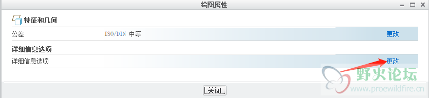

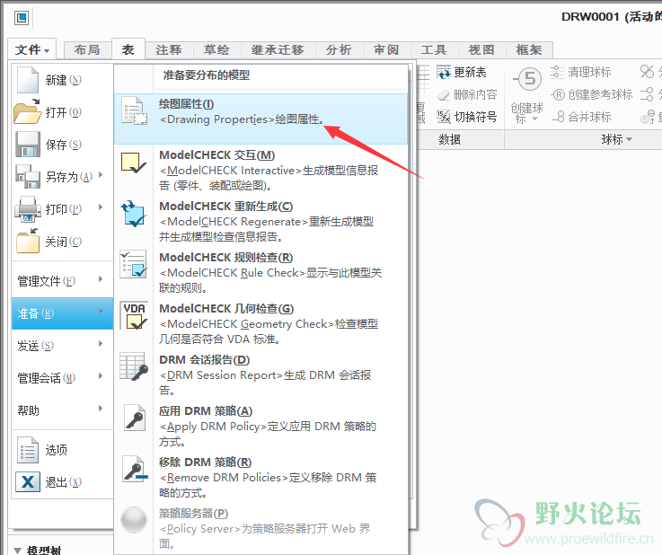

 楼主| 发表于 2019-10-25 23:28 | 显示全部楼层
试了很多什么都点了就是出不去
498
702
发表于 2019-10-26 08:03 | 显示全部楼层
你点一下草绘或者平面,或者点
2822
281
3994
宣传大使勋章希望之星勋章热心助人勋章优秀会员勋章嘉宾勋章
发表于 2019-10-26 08:21 | 显示全部楼层
点完成,返回

 楼主| 发表于 2019-10-26 08:49 | 显示全部楼层
选什么尺寸是一样的
选什么尺寸是一样的
这个尺寸问题
这个尺寸问题

 楼主| 发表于 2019-10-26 08:50 | 显示全部楼层
点完成了还是没有出去后来我全部点了一遍不知道点了什么全部删除然后点了完成就退出了这个界面
498
702
发表于 2019-10-26 09:02 | 显示全部楼层
点草绘

发表于 2019-10-26 14:57 | 显示全部楼层
具体可搜一下论坛里怎么配置工程图
