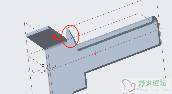

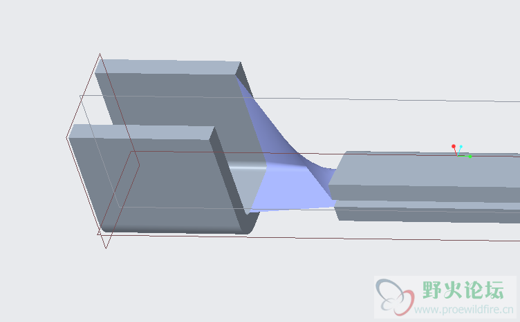

如图片最终想做成图1这种形状,用混合做不出实体,然后想用前后折弯的方式做出,第一个折弯止裂槽选择拉伸,但是第二个折弯拉伸的这块不会一起折弯上去,麻烦帮忙看看怎么解决,或者其他思路怎么做出这个钣金,多谢!

有实物吗 不清楚你这个钣金件实物怎么样 实体做不出按道理钣金也做不出 因为钣金是实体的特例
