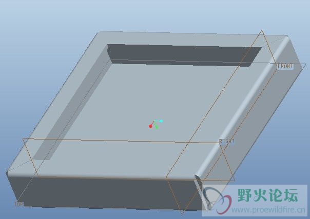

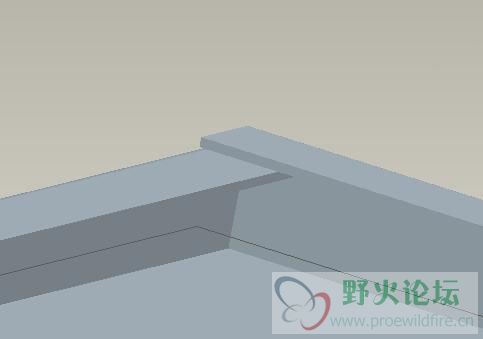

矩形铝板1.2厚每边折两刀,四个角重叠了,该怎么处理?我是草绘矩形,然后分别给四边做法兰壁。

我是Proe4.0,法兰壁哪里可以选择直接折2次然以后45°呢?

直接选择边线,按shift依次选择边线。然后将草绘改成折线
