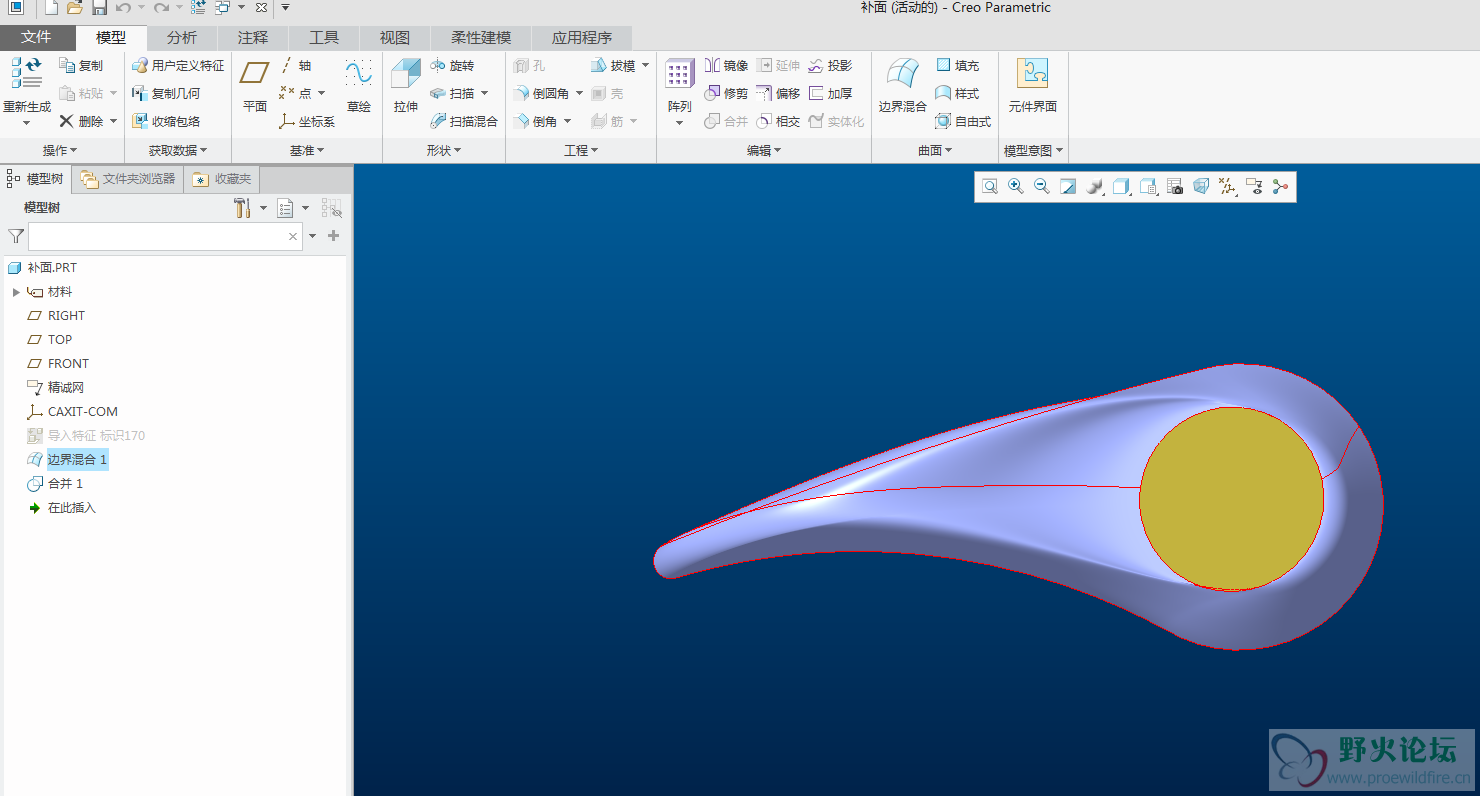

各位大神帮帮忙,补好了上传下图纸,我下载学习下

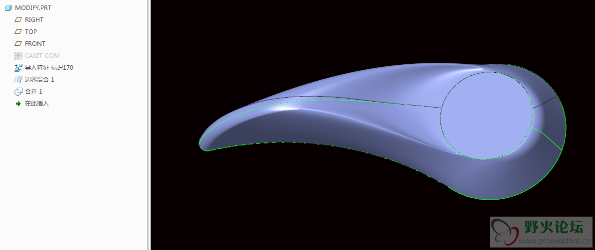

是边界混合还是造型命令啊?大佬们指教下
1017
1165
发表于 2019-10-25 09:19 | 显示全部楼层
楼主,有时候需要换下思路,会变得很简单,加油
一个边界混合即可
一个边界混合即可

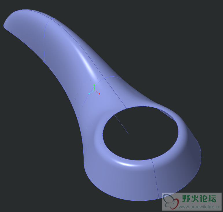

croe5.0供您参考 补面.prt.rar (120.73 KB, 下载次数: 53) 00.png
一个拉伸走天下

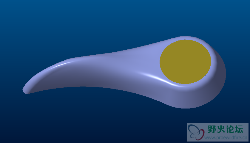

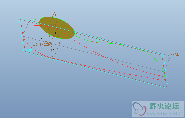

前面两个做的直接是边界混合,面很奇怪,应该不是想要的开头。切切补补做了一下,可以参考大概思路,细节还可以优化。

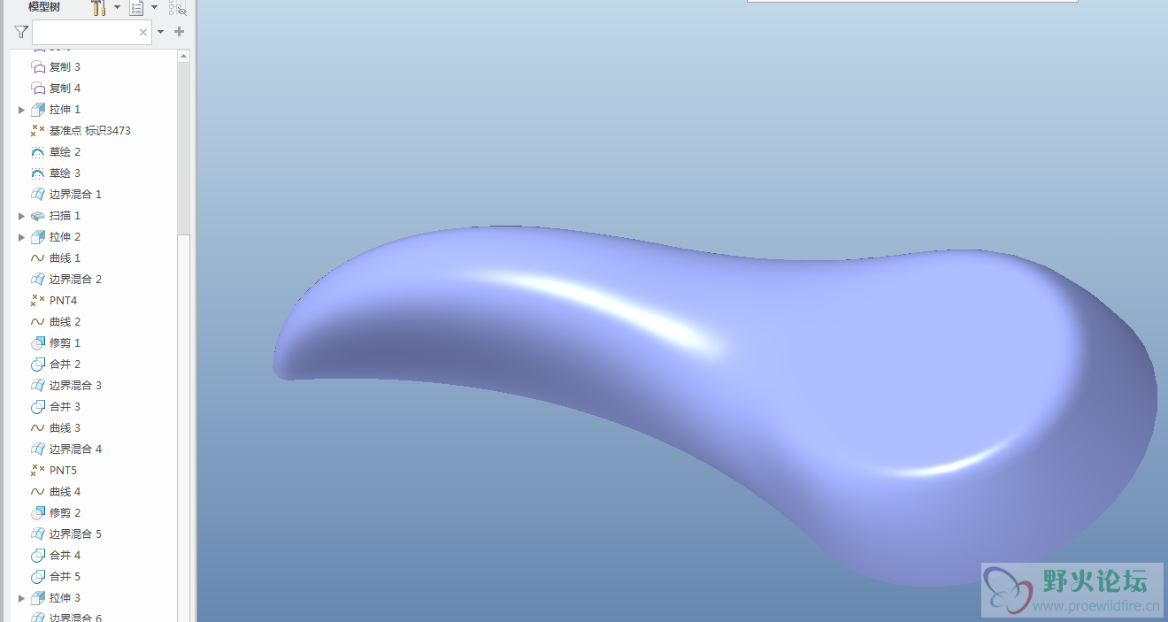

发表于 2019-10-25 11:44 | 显示全部楼层
有处没相切,还在改
