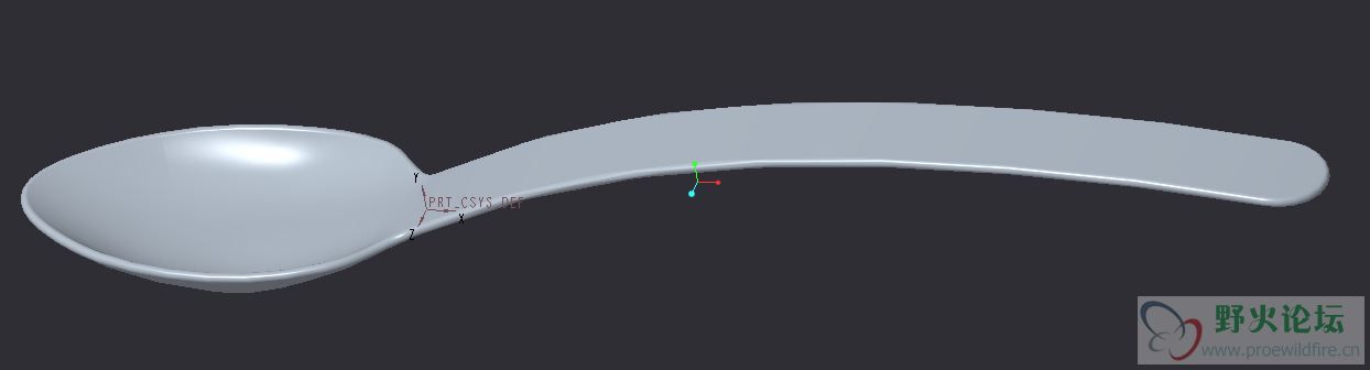

薄勺子肯定要完全倒角才行了,就是倒角错误,各位大神看看,倒好了发下prt图纸文件,我学习下

勺子的曲面连接不顺,边界混合3少了一个相切约束

大神都和你说了“边界混合3“少了一个约束,你就打开”边界混合3“瞄两眼呀。。。

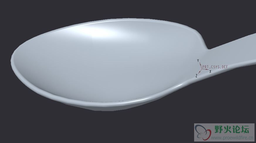

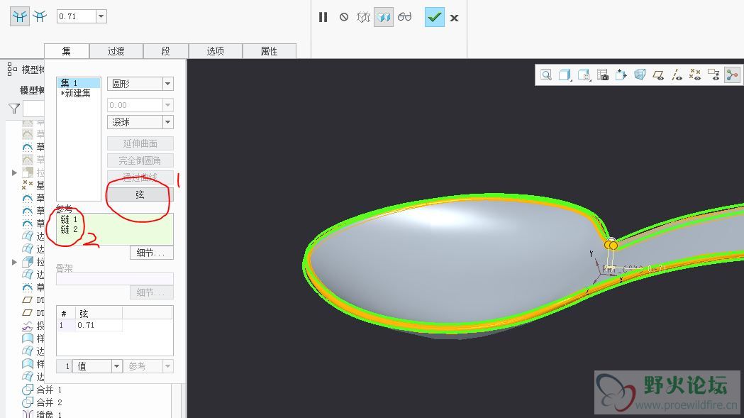

你的文件可以直接做到完全圆角的效果
如图下图
倒角中使用“弦”-----也是在这儿学到的,多浏览帖子
你可以再调整一下会更好
