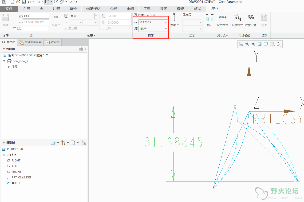

Creo工程图尺寸标注可以设置基本尺寸可以设置至少保留1位小数么?
现在尺寸后面的.0都是手动输入的。

发表于 2019-10-24 16:19 | 显示全部楼层
点击尺寸,会有显示

发表于 2019-10-24 16:27 | 显示全部楼层
要设置尺寸小数位数
对于四舍五入值的尺寸
将线性尺寸的 default_dec_places 配置选项值和角度尺寸的 default_ang_dec_places 值设置为要求的小数位数。您创建的任何尺寸将以定义的小数位数显示。
对于现有尺寸,可选择一个尺寸或使用 CTRL 键选择多个尺寸。随即打开“尺寸”(Dimension) 功能区选项卡。在“精度”(Precision) 组中,选择“四舍五入尺寸”(Round Dimension) 选项并指定小数位数。
或者,对于绘图尺寸,请选择尺寸,并在“注释”(Annotate) 选项卡上的“格式”(Format) 组中单击 “小数位数”(Decimal Places)。系统会提示您选择小数位数。而后选择或创建的任何尺寸都以指定的小数位数显示。
对于非四舍五入值的尺寸
尺寸的初始小数位数等于实际尺寸值小数点后的有效值位数。
选择一个或多个尺寸。随即打开“尺寸”(Dimension) 功能区选项卡。在“精度”(Precision) 组中,取消选择“四舍五入尺寸”(Round Dimension) 选项并指定小数位数。
如果您选择驱动尺寸并修改小数位数的值,实际尺寸值将被修改,以防已定义的小数位数小于当前实际尺寸值小数点后的数字位数。
但是,如果您选择从动尺寸或程序从动尺寸,则无法指定小于实际尺寸值小数点后有效数字位数的小数位数。

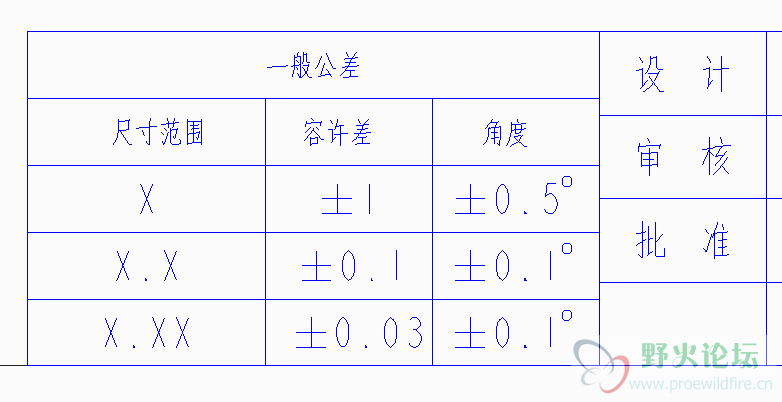

发表于 2019-10-24 20:15 | 显示全部楼层
哎,机械制图没见过后面要补零的做法,不知道为什么。我们一定要抑制掉

 楼主| 发表于 2019-10-25 08:41 | 显示全部楼层
由于一般公差的存在,大部分尺寸后面都需要补0
