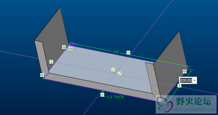

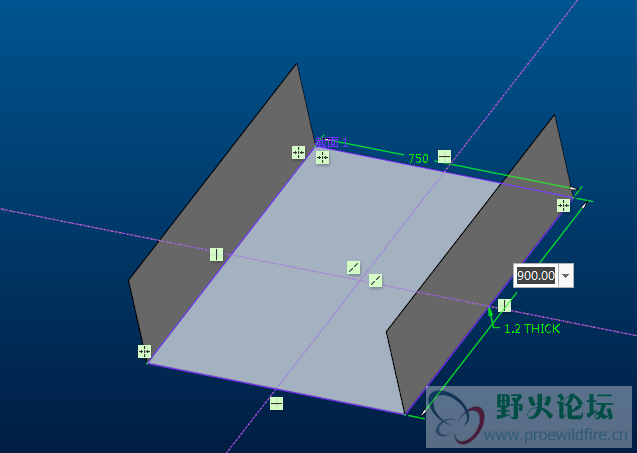

我使用的是CREO5.0的,创建法兰壁时零件尺寸小的时候是可以成功的,一旦零件尺寸大了就失败,就大佬们帮忙看下怎么回事,谢谢!

把相对精度改成绝对精度

谢谢
