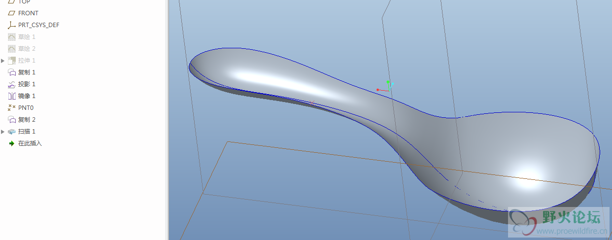

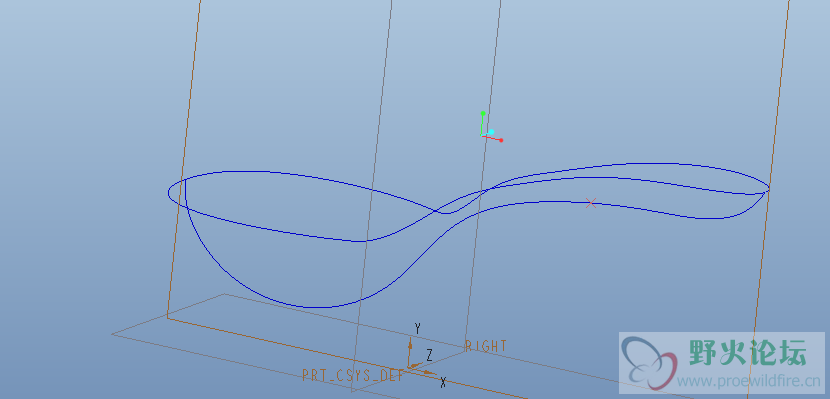

各位大神,帮忙这三条线扫描出来这个勺子,并把prt图纸上传下,我学习下哪里的问题

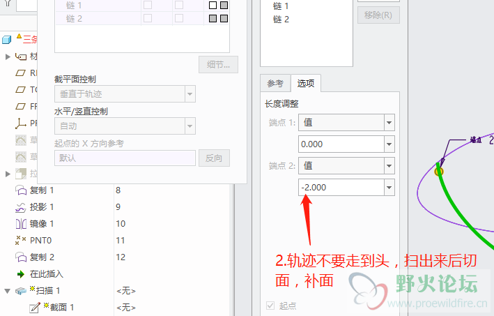

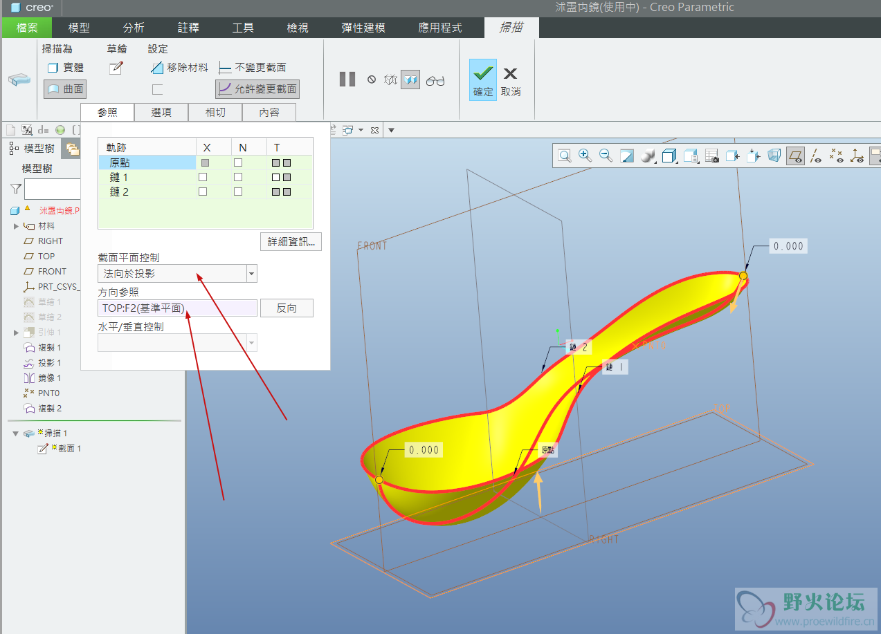

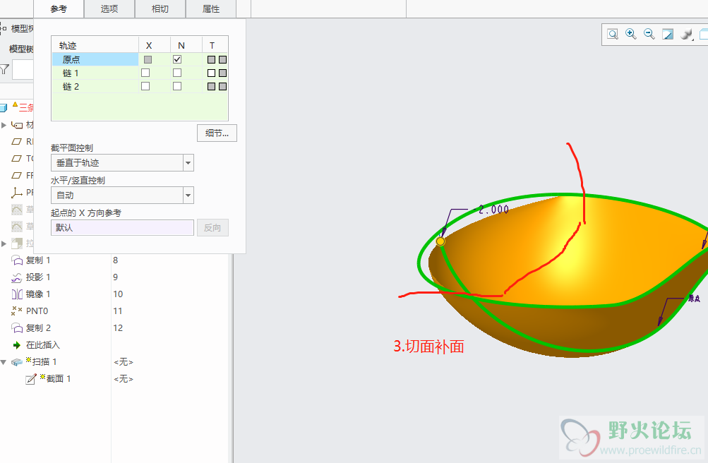

扫描截面姿势不对 三条线扫描.prt.rar (52.35 KB, 下载次数: 32) 00.png
一个拉伸走天下

62
发表于 2019-10-24 18:37 | 显示全部楼层
win240331703 发表于 2019-10-24 16:06
大神,为啥不能垂直于轨迹了
你的主轨迹变形太大,垂直于轨迹截面变形太大所以出不来,如果非要垂直于轨迹两端要缩一点才行,

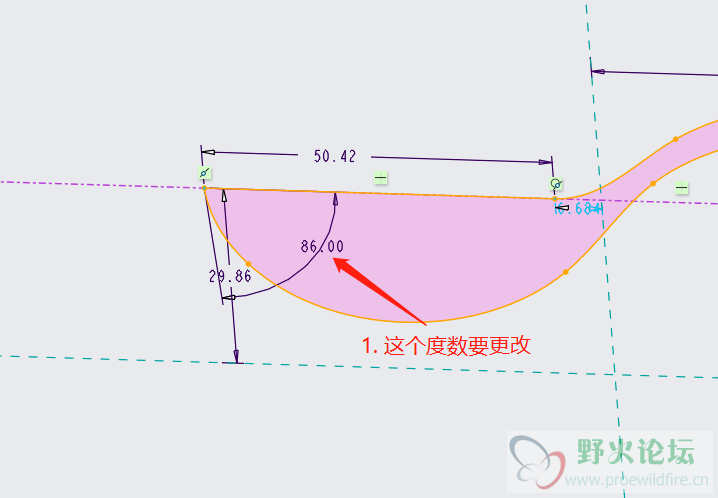

发表于 2019-10-24 20:28 | 显示全部楼层
无法垂直于轨迹的原因是轨迹线有个约束90度。。。
96
146
 楼主| 发表于 2019-10-24 21:04 | 显示全部楼层
大神你也太厉害了
