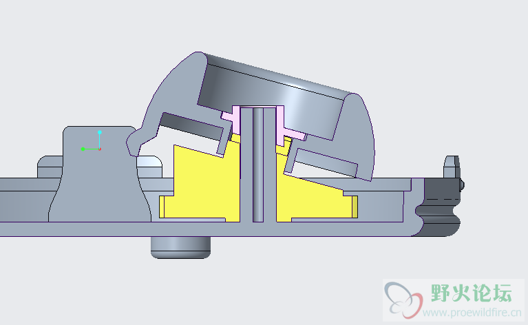

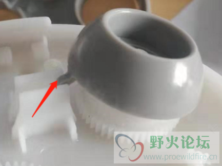

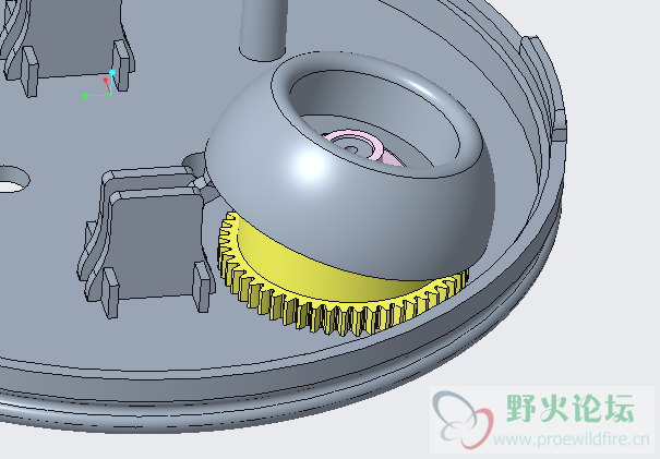

齿轮转动,齿轮上的帽子,会贴着齿轮上的斜凸轮,但是帽子上的筋会本本体槽限住,这个机构应该怎么仿真?

最后添加槽连接,可以达到这种效果。

对就是这个效果,能把文件发出来吗?槽连接说具体些呢

感谢大神,之前也一直想着槽,就是这个槽不好找,看到文件就明白了!谢谢

请问槽连接时,你的这个轨迹线是怎么搞到的啊?我把你的装配消掉后,重新装配,弄不到那个轨迹线

找到了,原来你把草绘隐藏了

请问你是怎么找到这个的运动轨迹的?求教

请问这个轨迹线是如何找出的
