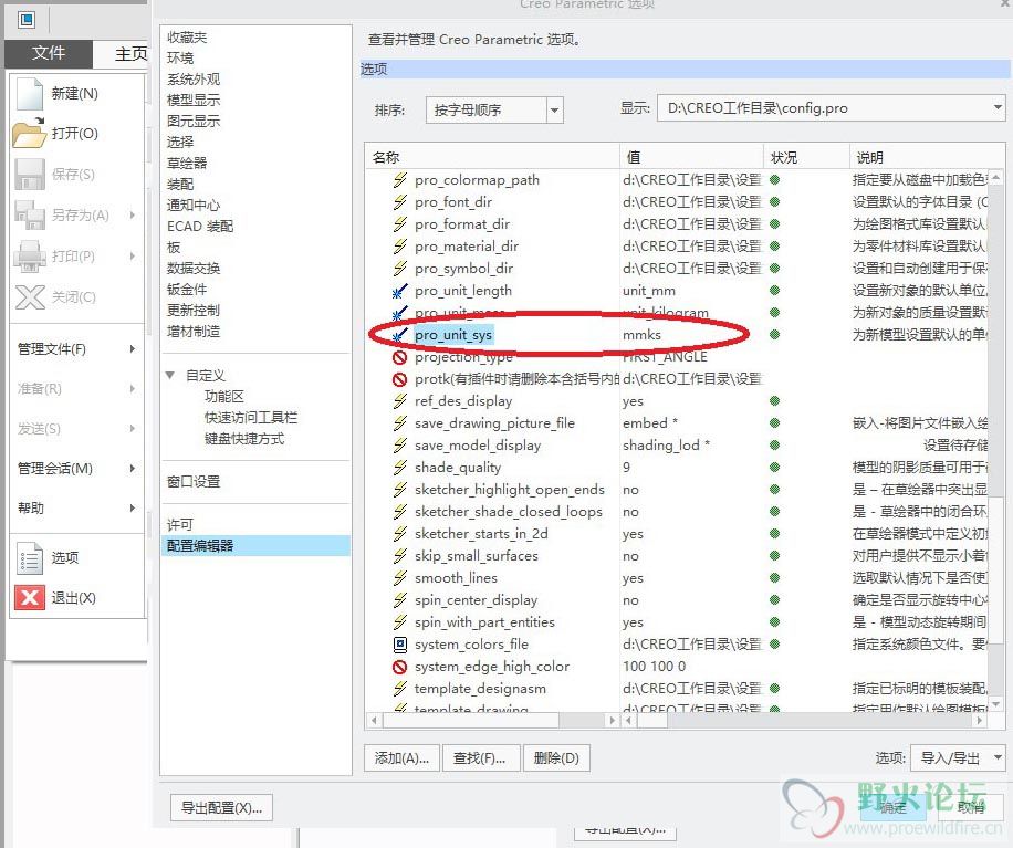

第一个问题是,我想把单位改成公制的,用了论坛里的教程,把configure.bat打开改成第5项mmks了,然后零件建模的时候怎么也找不到mmns_part_solid模板(因为在Proe4.0的课里讲新建零件最好用mmns_part_solid的模板),是我设置的有问题吗?还是我在改单位的过程中把这个模板删了?

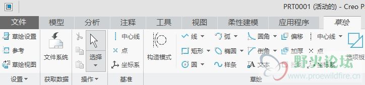

第二个问题是,Creo5.0是不是就不能像Proe4.0一样画中心线?5.0的中心线是灰色的,不让选择

第一个问题,其实在proe5.0公制设置就不在编辑下了,就已经移到配置文件中了,配置文件发现没有添加推荐软件打开后点击  文件  选择  选项  再点击配置编辑器,在里面添加比较好,但注意显示位置
第二个问题是这样的,在PREO中画图绘制旋转图形时旋转轴是按我们第一根中心线决定的,但是到了CREO中就不一样了,它在我图2中它有2个中心线,左边的是旋转(或者与旋转类似的对称画法时的中心线,我自己认为是旋转中心线),右边那个中心线就是PREOE中的中心线(我把它叫绘制中心线),有时候左边的那个中心线是点不起来的比如你画拉伸命令时。
