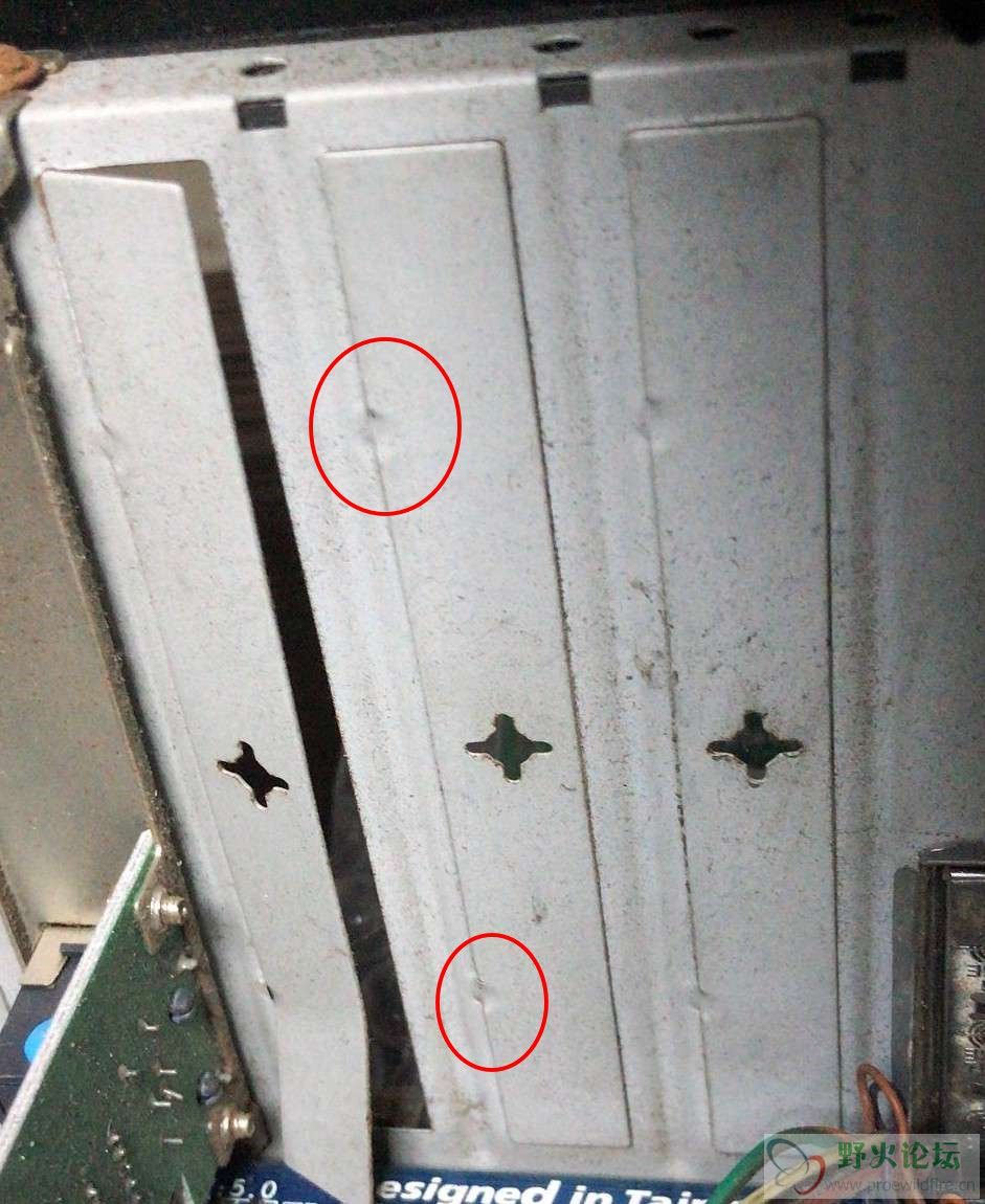

电脑机箱后面可以掰掉的那个端子孔如何画出来的。需要用那个孔掰掉那个铁片和主壳连接处位置。
红圈处如何生成,
红圈处如何生成,
发表于 2019-10-23 12:33 | 显示全部楼层
这应该是点焊的工艺出来的,画应该也是画平先。
 楼主| 发表于 2019-10-23 13:06 | 显示全部楼层
您是说冲掉后又拼好点焊的吗?这个操作成本就有点高了,模具直接冲压能否有类似工艺,如何画图。

发表于 2019-10-23 15:46 | 显示全部楼层
激光下料的话,那个地方空掉一部分就可以了,

发表于 2019-10-23 15:57 | 显示全部楼层
凹模冲压0.8mm 板厚,凹模中切割掉2个断3mm

发表于 2019-10-23 16:13 | 显示全部楼层
冲压模具可以加工成这样

发表于 2019-11-15 16:21 | 显示全部楼层
可以用敲落孔解决!

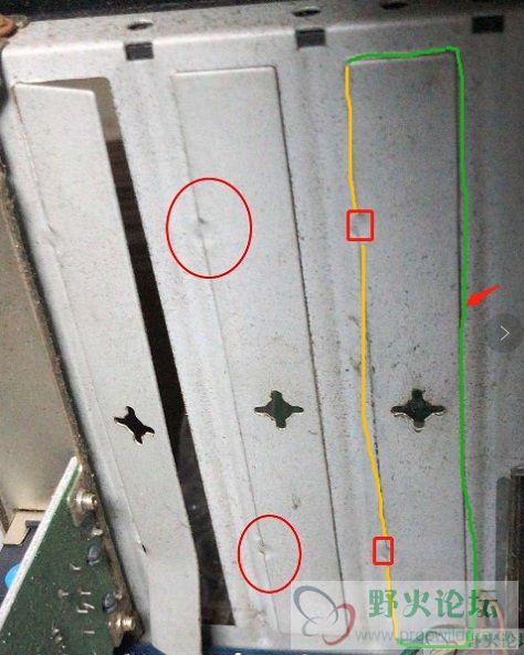

发表于 2019-11-19 23:20 | 显示全部楼层
这个应该是用冲床冲出来的吧,绿色的线表示有冲断,黄色的线未冲断,可能还预留个0.3左右的联接,我估计是可能怕那个片容易掰断吧,在你画的那两个地方焊了两个焊点加固。 1.jpg

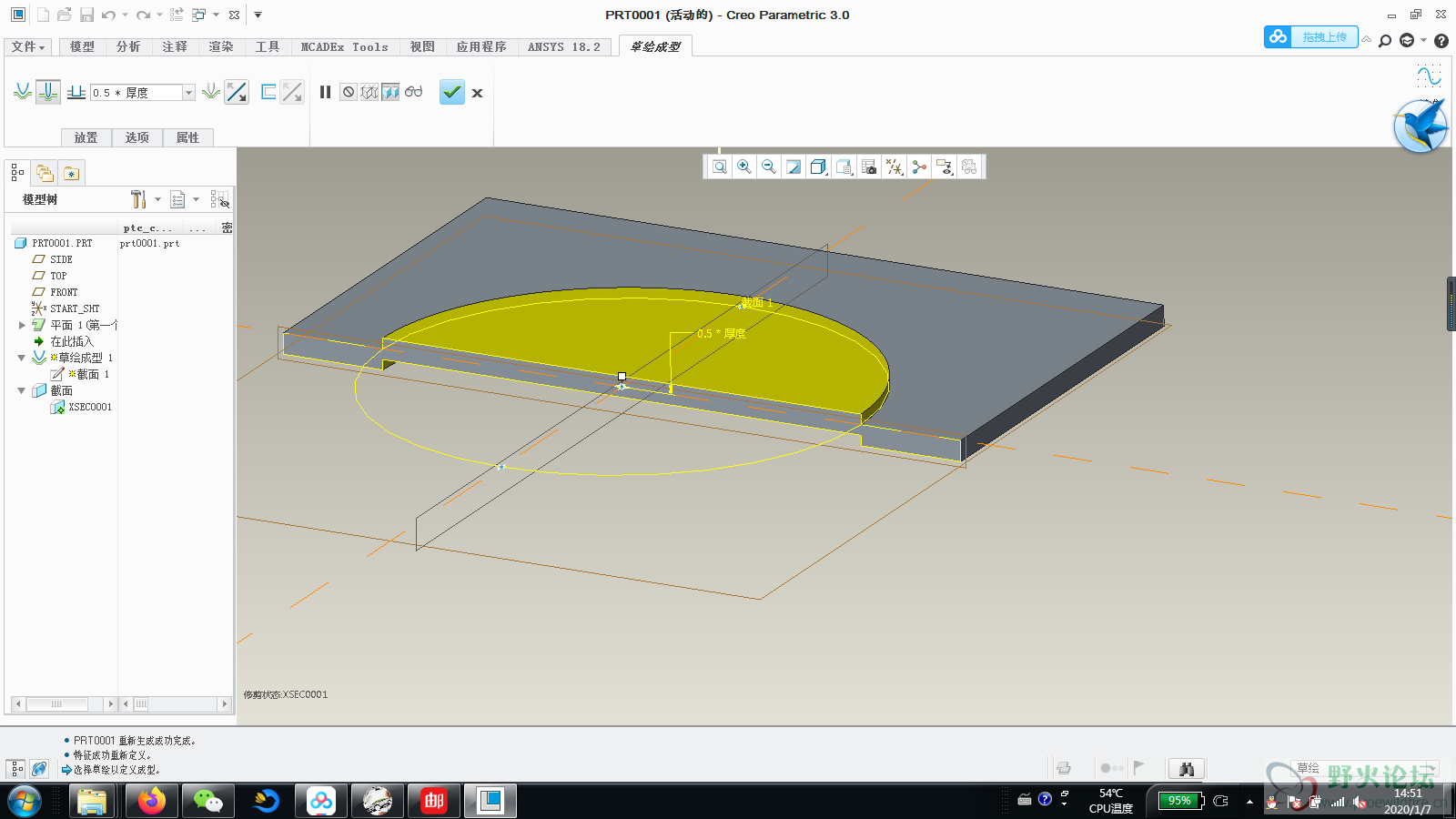

发表于 2020-1-7 15:03 | 显示全部楼层
