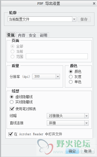

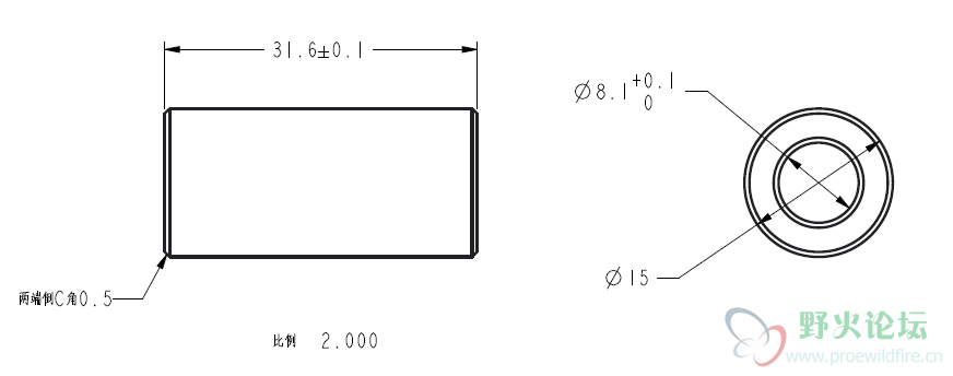

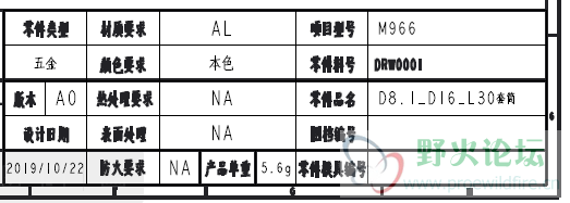

如图,drw转PDF图面线条粗,和有些字体粗,请教大家这个怎么设置变细,下图是我转PDF的设置,谢谢
71
100
发表于 2019-10-23 10:23 | 显示全部楼层
建立一个table文件,放到你的安装目录下,在config里指定下 pen_table_file的位置,也就是你存放的位置
