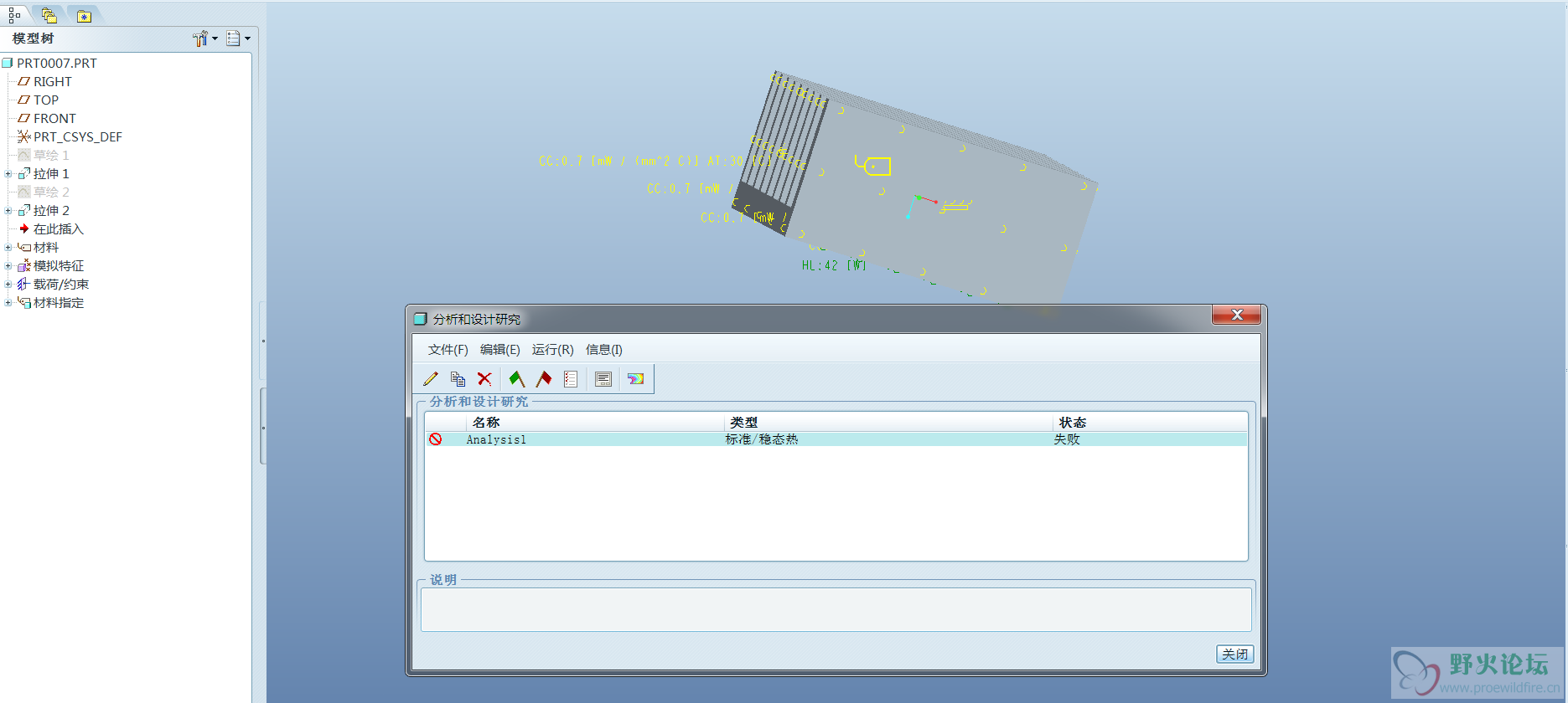

如图所示 运行分析与设计研究出线失败图框  不知道哪里设置出问题  高手支个招
失败图框
失败图框

发表于 2019-10-22 13:22 | 显示全部楼层
把失败的模型放上来。
 楼主| 发表于 2019-10-22 13:43 | 显示全部楼层
失败的模拟热力分析 不知道哪里出问题 高手指点一下  挺上头的

发表于 2019-10-22 14:15 | 显示全部楼层
2.jpg 图像 10.jpg 我打开没问题。你试试把工作路径改成全英文。

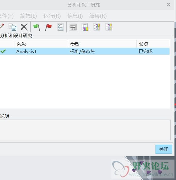

 楼主| 发表于 2019-10-22 16:26 | 显示全部楼层

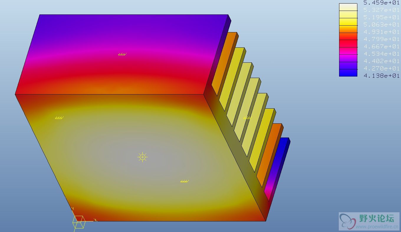

重装了core element pro 解决了 但是又有一个问题  这个温度怎么显示成平常我们看的懂得数字
 楼主| 发表于 2019-10-22 16:29 | 显示全部楼层
 楼主| 发表于 2019-10-22 16:30 | 显示全部楼层
47495
发表于 2019-10-22 21:02 | 显示全部楼层
右上角的科学计数法没看懂?
