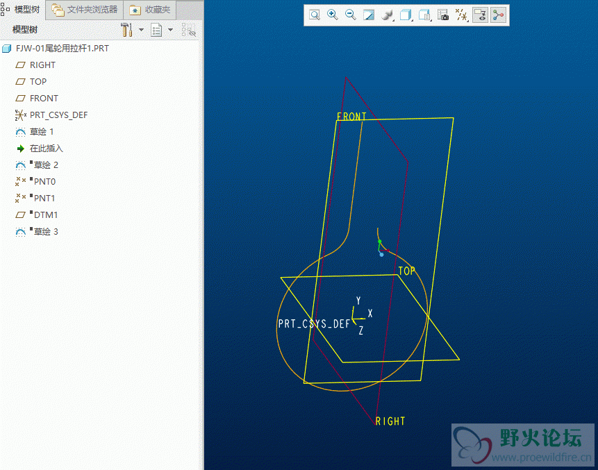

沿着草绘1和草绘2和草绘3组成的空间曲线进行扫描,扫描截面就是个简单的圆,却成功不了。
先在FRONT面做这个草图
先在FRONT面做这个草图

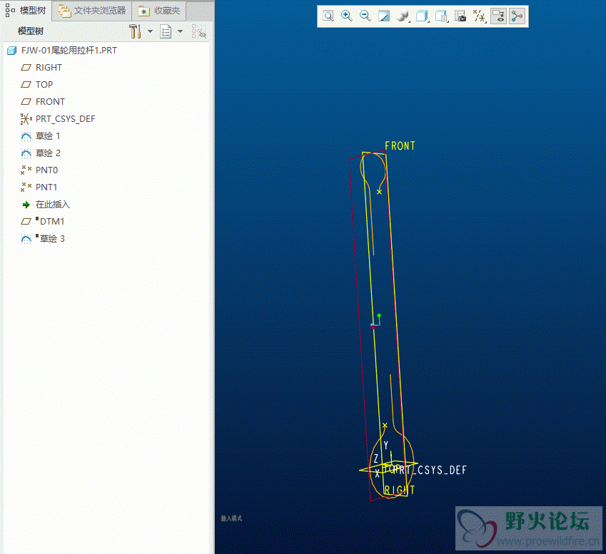

再在RIGHT做上部分的䓍绘
再在RIGHT做上部分的䓍绘

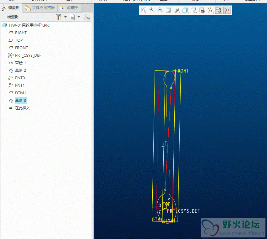

用两点一线的方法把上下部分联接起来。
用两点一线的方法把上下部分联接起来。

你选线的时候是按着shift选的吗?
60
72
发表于 2019-10-22 14:37 | 显示全部楼层
爱吃肉的栾胖子 发表于 2019-10-22 14:36
你选线的时候是按着shift选的吗?
或者是你线和线的连接处没弄好
发表于 2019-10-22 16:12 | 显示全部楼层
连接处不要断开,画一个小一些的特征扫描看下。
