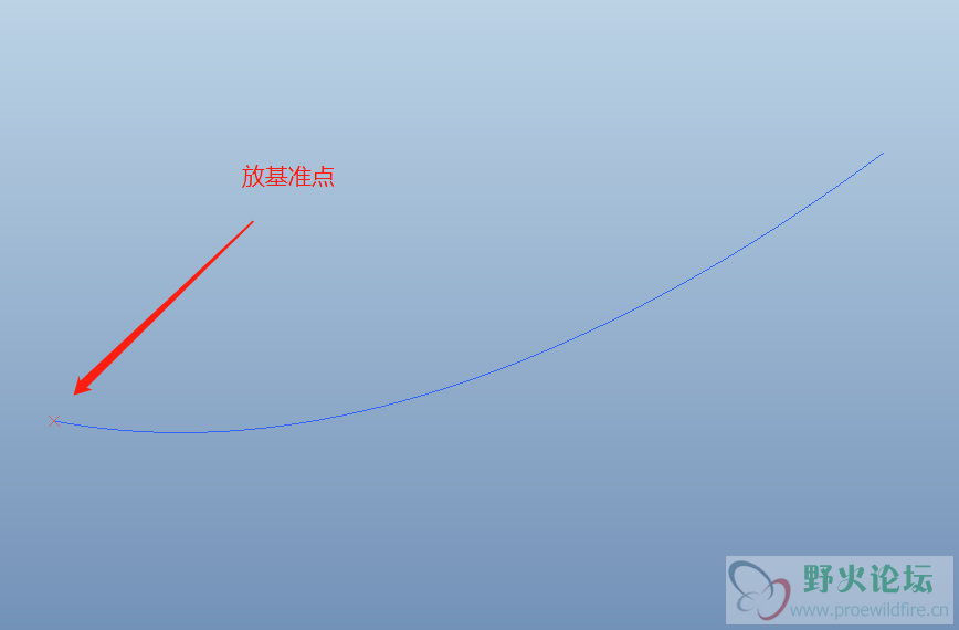

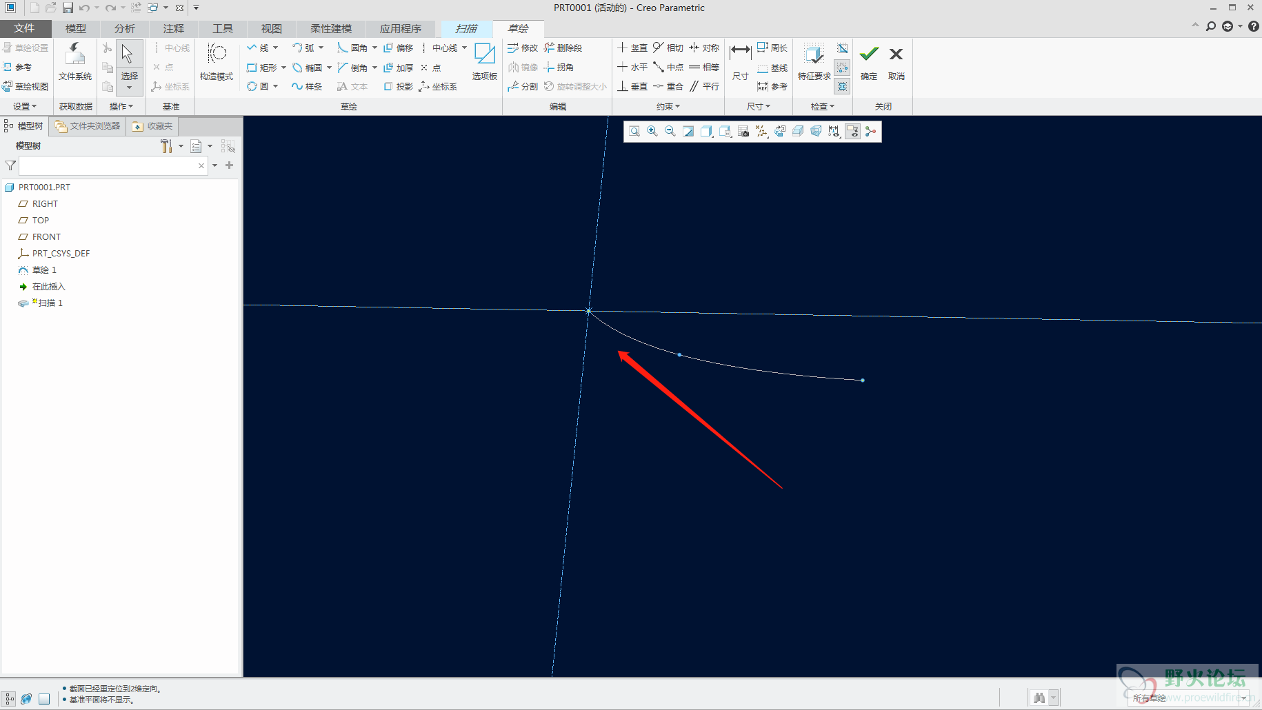

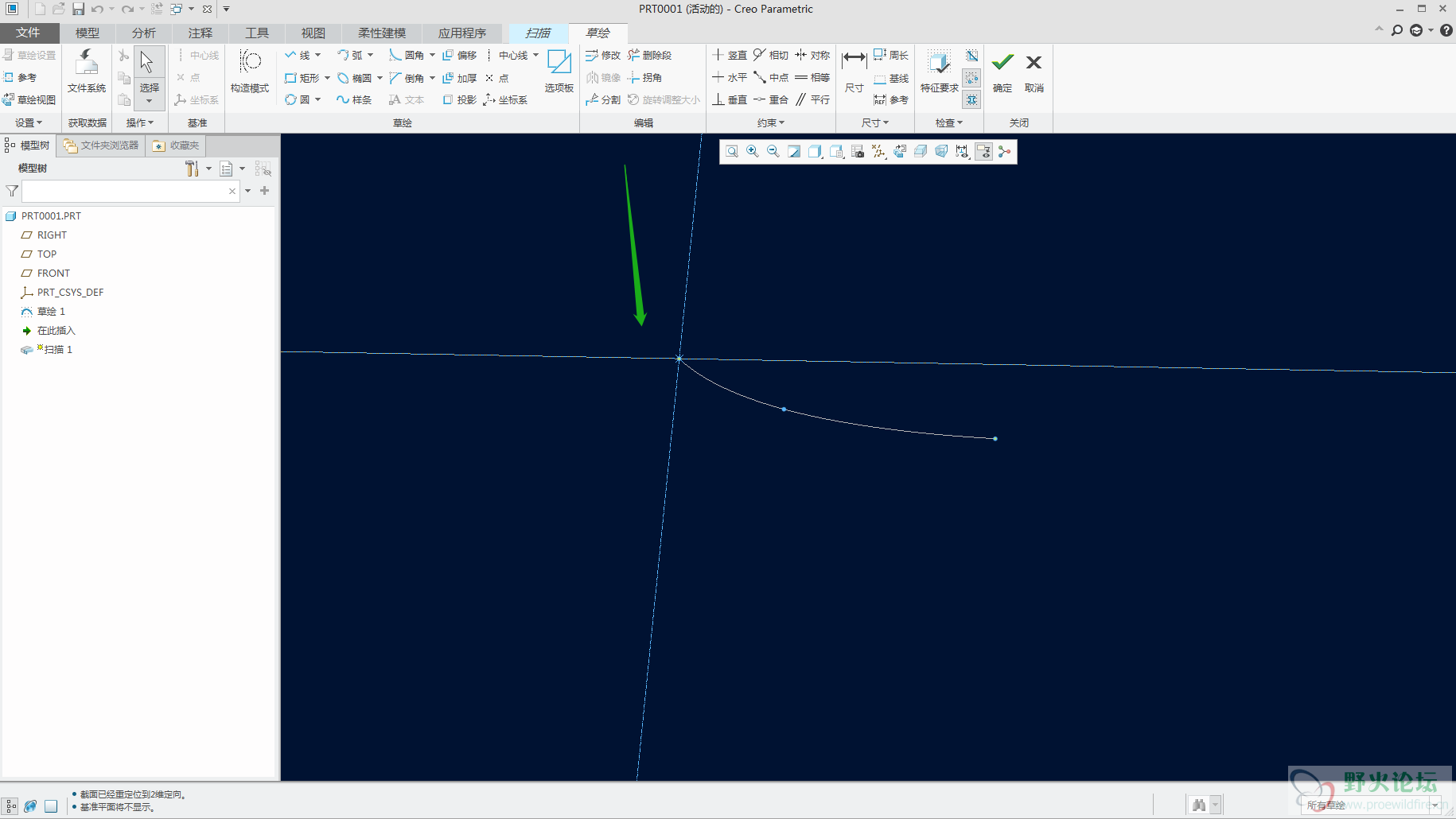

各位大神,请教一个问题,这个问题纠结了好长时间
扫描时,选中轨迹,选择好起始点,到了草绘这步,系统会默认规定一个草绘方向,可是这个草绘方向并不是我想要,CREO也无法选择另外一个草绘方向,求大神支招
红色箭头就是默认的视图方向,可是我想要他背面的方向,因为扫描的时候,这个系统默认方向会有阻挡勾线
谢谢大神,感谢
目前系统默认扫描草绘视图方向是这样的
目前系统默认扫描草绘视图方向是这样的
我想要这样的视图方向
我想要这样的视图方向

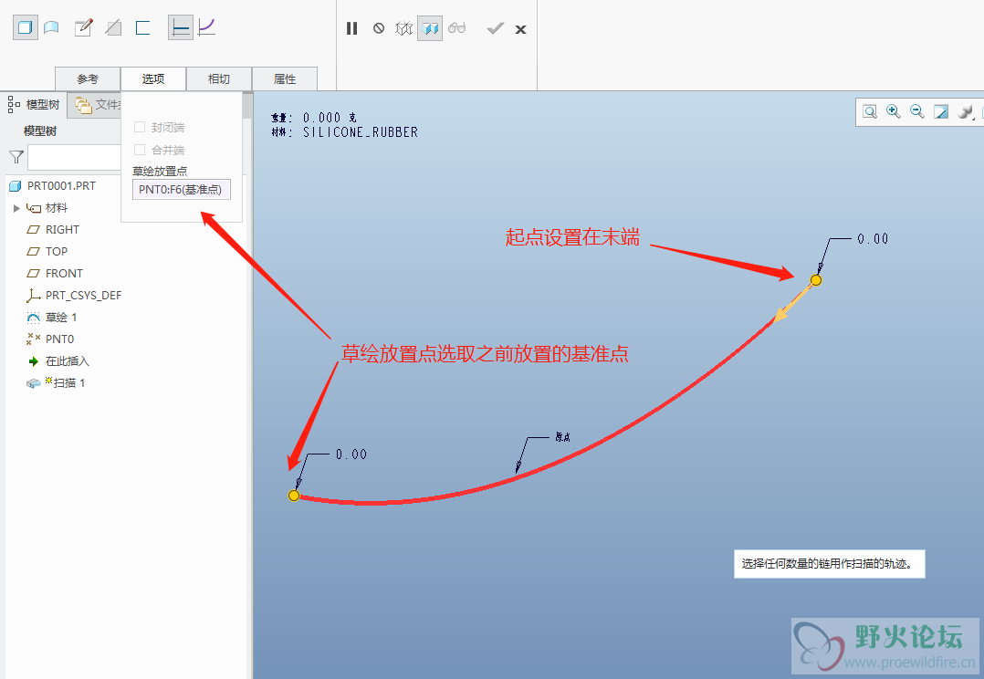

发表于 2019-10-22 10:21 | 显示全部楼层
如图

 楼主| 发表于 2019-10-22 11:14 | 显示全部楼层
谢谢大神,您的经验超级好用
