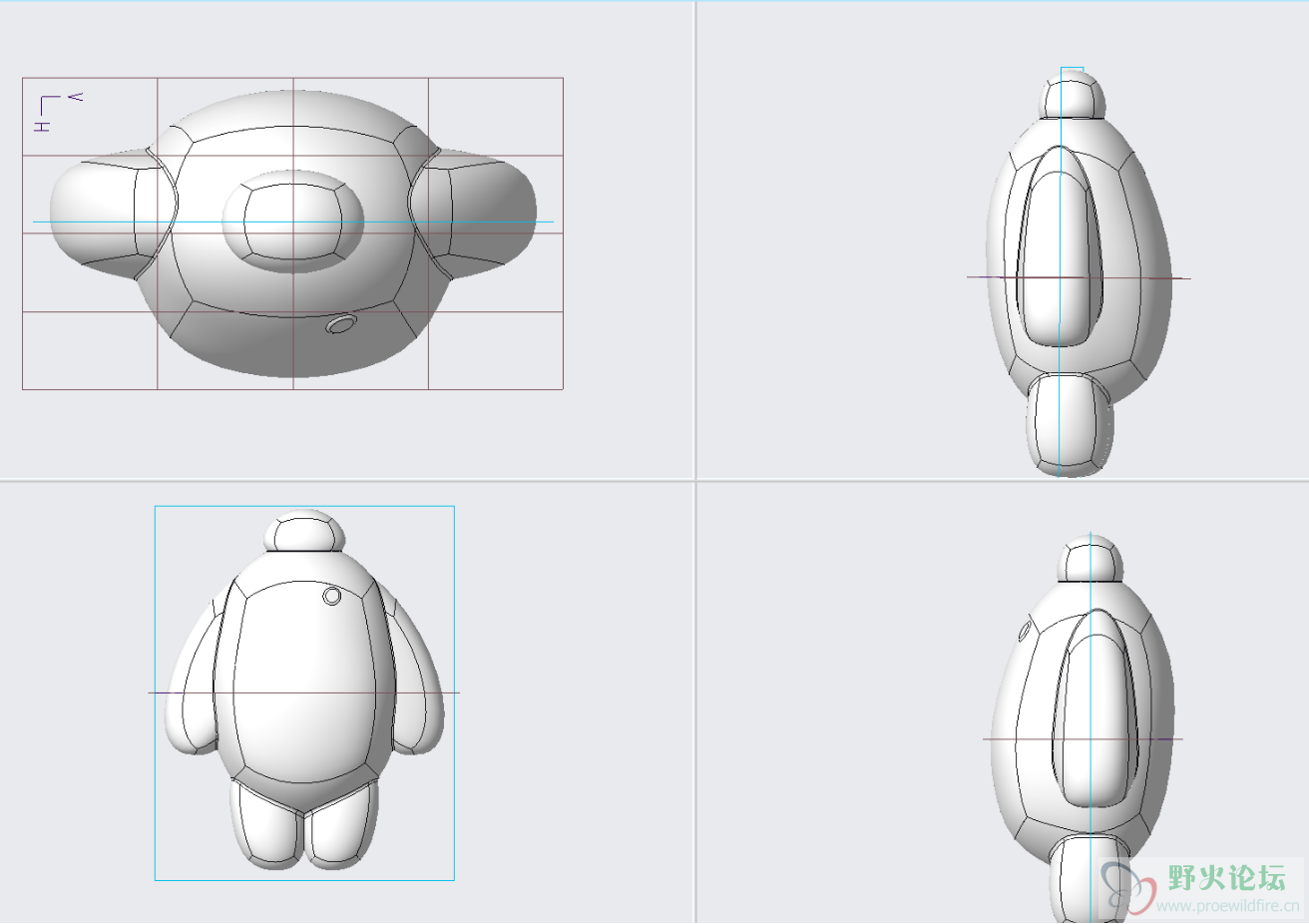

请问Creo4.0能这样分屏吗

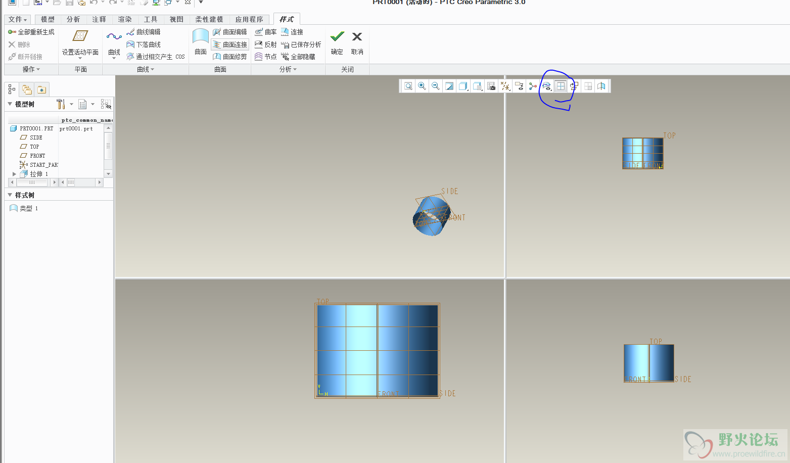

发表于 2019-10-21 19:03 | 显示全部楼层
3。0进曲面就可以这么显示。。4。0应该也可以。。
104
121
发表于 2019-10-21 19:06 | 显示全部楼层
如图
